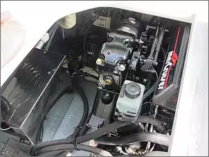

Hallo Zusammen,
ich habe da ein Problem mit o.g. Boiler:
Bei der Reinigung der Zu- und Rücklaufschläuche vom Motor ist mir ein Anschlussstück abgebrochen, da es schon recht marode war.
Leider kann ich nicht erkennen, ob das Teil schraubbar ist oder nicht, da sich recht viele Kalkrückstände dort angesammelt haben.
Auch ist die Position des Boilers nicht gerade so, als dass ich da "einfach mal so" dran arbeiten möchte.
Daher bin ich für jeden Tipp dankbar. Weiß jemand, ob ich so etwas einfach raus- und wieder reinschrauben (austauschen) könnte?
Ich habe das Teil mal auf dem Bild mit einem Pfeil gekennzeichnet.
Danke und Gruß Marc

Hallo Zusammen,
ich habe am Wochenende mal ein Bild gemacht...

Du hast also die Schlauchtülle abgebrochen.
Wenn du die restlichen Stücke aus dem Gewinde heraus bekommst , kannst neu anschließen.

Klar , Arbeit für den LEHRLING……
MIT einem kleinen Sägeblatt vorsichtig einsägen und dann rausbrechen……
Ohne das alles reinfällt.
