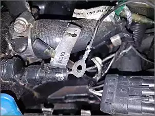

ich bin neu hier und hoffe jemand kann mir weiter helfen.
Bei meinem Boot, Bayliner 2052 Capri mit einem Mercruiser V6 4,3L EFI Bj. 2001 geht der Drehzahlmesser nicht.
Den Fehler habe ich auch schon gefunden, das graue Kabel und auch ein schwarzes sind nicht angeschlossen und hängen lose im Motorraum. Ich glaube da fehlt ein Teil. Kann nichts finden, wo die Kabel hin kommen könnten (Zündspule?). Keine Ahnung was der Vorbesitzer da gemacht hat.
Vorab vielen Dank!
Grüße Torsten

Moin Torsten,
die Kabel haben nichts mit der Funktion des Drehzahlmessers zu tun. Ich hatte auch vor einigen Jahren die selbe Frage, letztendlich war der DM defekt.
Gruß Hardy

das da rumhängende Graue Kabel (c) ist wohl nur ein Abzweig vom Original Drehzahmesserkabel. ist benannt mit auxiliary tachometer lead (Hillfstachometerleitung ??) evt. für Flybridge ?
das Originale ist da am Stecker a und das Graue Kabel geht zum Stecker nach vorne zum Drehzahlmesser. da sollte der Drehzahlmesser also Angeschlossen sein...

Messen Torsten....Messen )
einmal muss das Graue Kabel am Drehzahlmesser Minusstrom bei Laufendem Motor liefern. aber an...aus..an..aus ganz schnell ganz kurze Impulse.
ein Multimeter ist aber zu langsam um das ein...aus...ein...aus Anzuzeigen.....einen Messwert wirst aber bekommen....villeicht keine vollen 12 V
jede Armatur braucht auch Plusstrom um Arbeiten zu können, im normalfall bekommen sie den vom Zündschloss bei Zündung EIN
villeicht is da ein Kabel ab....
