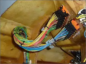

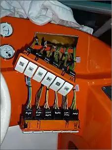

Im Prinzip gute Idee - man bedenke aber den Starterstrom, welche die Hauptsicherung abkönnen muss. Diese sollte ausserdem gut und vor allem schnell zugänglich sein und Ersatz vorhanden.
Die Trennung mittels zweier Hauptschalter finde ich ne gute Idee, muss ich mal drüber nachdenken, ob ich das bei mir auch realisieren werde.
Ansonsten habe ich immer 2 Stromkreise erstellt - einmal Verbraucherkreis mit Hauptsicherung davor und einmal den Motorkreis, welcher vom Motorkabelbaum nach vorne geht und dort auch auf einen eigenen Sicherungsverteiler geht - letztendlich ähnliches Grundprinzip - ein genereller Defekt in einem Kreis legt den anderen nicht lahm.
Ansonsten ist es natürlich richtig und in deinem verbastelten Zustand auch sinnvoll, die Elektrik neu zu machen. Und mit neu meine ich in dem Fall auch neu, also komplett.
Jeder Verbraucher bekommt eine eigene Sicherung und passende Zuleitung. Die Sicherung schützt in ersterem Fall die Leitung - also der Querschnitt bestimmt letztendlich die maximale Größe der Sicherung (weniger geht natürlich immer). Und wenn an einem Punkt aus irgendwelchen Gründen ein Abzweig auf ein dünneres Kabel stattfindet, dann kommt an diesem Punkt wieder eine Sicherung - oder die vorherige Sicherung ist nur so groß, wie das kleinste Kabel in dem Kreis. Querschnittsverjüngung macht man eigentlich generell nicht, kann aber vorkommen - zB lange Leitungswege - man benutzt ein dickes Kabel um den Spannungsabfall zu reduzieren, der Verbraucher am Ende hat aber einen viel kleineren Querschnitt - dann wird die Sicherung entsprechend dem kleineren Querschnitt am Verbraucher dimensioniert.
Ich denke aber, daß dir dies bekannt ist.
Kleiner Tipp:
Nimm versch. Farben für die Verbraucher, ist anschliessend einfacher, falls man mal n Fehler sucht. Ich benutze immer zweifarbige Adern - ich nehme eine Grundfarbe für eine Funktionsgruppe, zB Gelb ist Beleuchtung - dann ist ge/rt der Plus von der Sicherung zum Schalter, von dort ge/ws zum Verbraucher und von dort ge/bl als Minus zur Sammelschiene. (Wobei blau im Bootsbereich (und auch KFZ-Bereich) nicht als Minus genutzt wird, sondern schwarz, wenn ich mich nicht irre... ich bin aber einfach mit rt = Plus und bl = Minus aufgewachsen).
Hier mal als Beispiel, was ich meine - enstprechend sieht es in der Verteilung dann auch aus und man weiß gleich, welchen Zweck ein Kabel erfüllt, ohne vorher den Schaltplan lesen zu müssen (den aber bitte erstellen)

Ich kann natürlich jetzt nicht deinen Kenntnisstand beurteilen - grundsätzlich ist Elektrik kein Hexenwerk. Aber immer bedenken, daß du damit deinen Kahn abfackelst und die daneben unter Umständen gleich mit, wenn du nach bestem Wissen und Gewissen halt doch Mist baust. Wenn man aber ein paar Grundprinzipien einhält, ist das alles auf jeden Fall besser, als die Bastelei zuvor. Oder zuweilen auch besser, als ab Werk...
Edit:
Hatte zuvor überlesen, daß du eine Verbraucher- und eine Starterbatterie hast und nur von der Verbraucherbatterie redest. Daher natürlich die Instrumente auf dem Motorkabelbaum belassen, wie zuvor schon von einigen erwähnt. Gehe immer vom Worst-case aus - was passiert wenn... was sollte dennoch funktionieren und wie realisierst du das. Wie zB die aut. Lenzpumpe, bei der es natürlich keinen SInn macht, diese hinter dem Hauptschalter anzuschliessen. Direkt an die Batterie, aber mit Sicherung an der Batterie. Und bitte keine Kabeltürmchen auf die Batteriepole basteln... Die Lenzpumpe kannst zB auf der Batterieseite des Hauptschalters abgreifen - dort natürlich eine entprechende Sicherung.
Noch was - nicht abgesicherte Kabel (aus welchen Gründen auch immer), so verlegen, daß sie nirgends Kontakt bekommen können - zB eine getrennte Verlegung von Plus- und Minuskabeln bzw. Pluskabel zusätzlich in einen Schutzschlauch legen. Ist in deinem Fall unwahrscheinlich, aber falls du zB auch die motorseitige Verkabelung anpassen willst, welche aufgrund des Starterstroms meistens keine Absicherung hat (eher bei Innenbordern... was ein AB zieht, weiß ich nicht)
