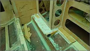

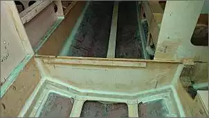

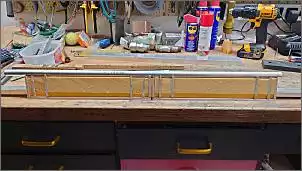

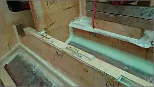

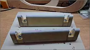

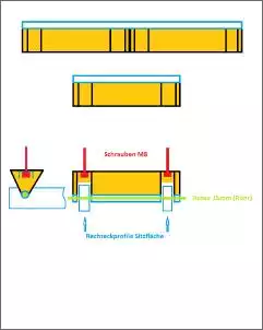

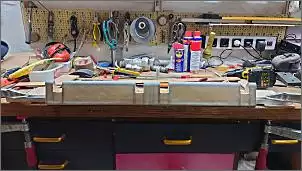

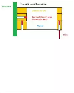

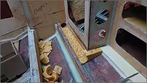

Nochmal kurz zurück zu der Konstruktion:
Name:	Stehsitz - Prinzipbild Verschraubungen.jpg
Hits:	32
Größe:	17,3 KB
Seitlich kommt ja das Scharnier bzw. die Aufhängung für die klappbare Sitzfläche ran. Diese habe ich so geplant:
Name:	Checkmate Stehsitz Scharnier.jpg
Hits:	20
Größe:	25,0 KB
Erste Planung:
Hits:	23
Größe:	131,0 KB
Hits:	16
Größe:	105,2 KB
Bissle weiter gerübelt
Hits:	20
Größe:	115,4 KB
Auf die Idee gekommen, beide Scharniere gleichzeitig au einem Stück herzustellen:
Hits:	23
Größe:	123,1 KB
Die Einzelteile vor dem zusammenkleben:
Hits:	24
Größe:	102,6 KB
Geklebt - aufpassen, daß man die Schraubzwinge nicht zu sehr anzieht:
Hits:	20
Größe:	104,6 KB
"Ich kann es dir erklären, aber ich kann es nicht für dich verstehen"
Viele Grüße,
Markus

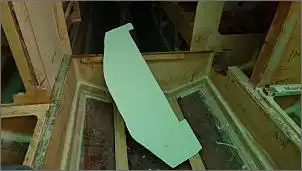

  #105
Alt 13.04.2024, 09:24
Benutzerbild von Rot-Runner
Rot-Runner Rot-Runner ist offline
Registriert seit: 06.03.2003
Ort: In der Nähe von Stuttgart
Beiträge: 1.732
Boot: Target 21, Checkmate 281
1.757 Danke in 569 Beiträgen
Anschliessend schleifen und spachteln, dann sieht das so aus - dann nur seitlich aufgelegt, damit ich es rundum überlaminieren kann, wobei über dem Rohr das Laminat überlappt und somit das Rohr mit 2 Lagen 320g-Gewebe überlaminiert ist.
Hits:	17
Größe:	128,1 KB
Anschliessend die überstehenden Stücke abgeschnitten und im Bereich der Scharnierausschnitte eingesägt. Ich habe extra ein Alurohr genommen, da man bei einem VA-Rohr mehr Sägeleistung benötigt und es dann zu heiss wird, was wiederum dem Epoxy dann schaden würde.
Hits:	22
Größe:	125,9 KB
Dann die Stücke entfernt:
Hits:	22
Größe:	125,0 KB

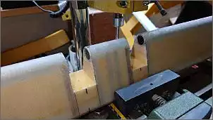

Auf der kleinen Proxxon-Fräse die Schnittkanten sauber gemacht:
Hits:	23
Größe:	101,8 KB
...und Löcher gebohrt - werden im Styrodur nicht ganz sauber, ist aber egal.
Hits:	21
Größe:	99,0 KB

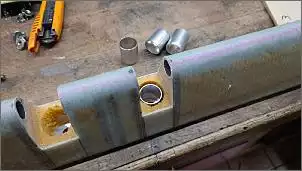

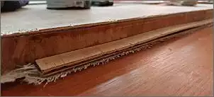

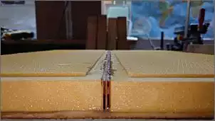

Da kommen nämlich Röhrchen rein. Zwischendurch auch das Ganze mittig trennen (dafür hatte ich extra ein 3mm dickes Styrodurstück zwischengeklebt für die Sägeblattstärke)
Hits:	22
Größe:	108,3 KB
...welche dann mit Epoxy gefüllt werden. Die Röhrchen natürlich zuerst rundum mit wenig Epoxy einkleben, erst später aussenrum füllen, da sonst das Harz in das Loch laufen würde.
Hits:	23
Größe:	100,4 KB
Das hängt da dann später einfach so dran mittels den 2 M8-Schrauben:
Hits:	25
Größe:	130,0 KB
Das war jetzt schon im Januar 2023
Viele Grüße,
Markus

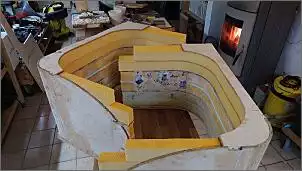

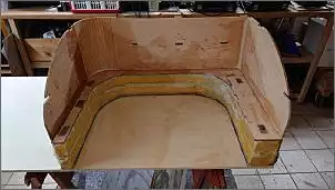

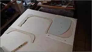

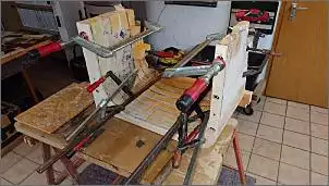

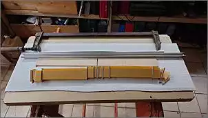

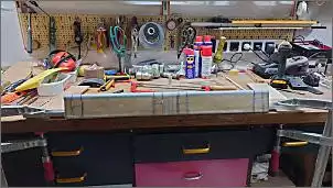

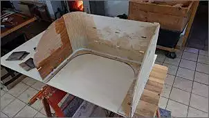

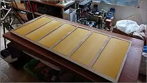

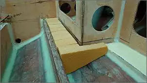

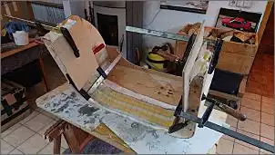

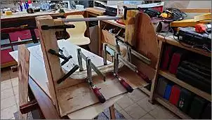

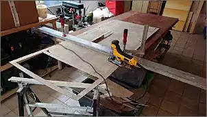

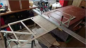

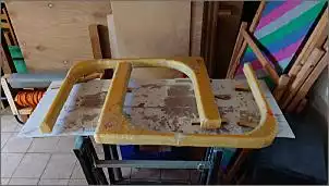

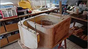

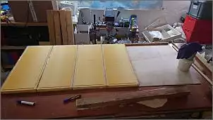

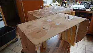

Zwischendurch begann ich auch die Sitze zu kleben.
Zuerst die 2 unteren Lagen Styrodur. Das sind 50mm starke Styrodurlagen, jeweils an den Kanten abgerundet - der Plan war, die einzelnen Styrodurlagen oben und unten zu laminieren und die abgerundeten Kanten mit Epoxy, welches mit Glasfaserschnitzeln eingedickt ist, zu füllen - also Hohkehlen zu erstellen. Die Idee ist soweit ja ganz gut, da irre stabil aufgrund der Glasschnitzel in Verbindung mit dem Gewebe, aber da werde ich verrückt beim kleben. So viel geflucht habe ich glaub zuvor nie...
Hits:	27
Größe:	134,0 KB
Hits:	24
Größe:	119,9 KB
Nach dem aushärten:
Hits:	26
Größe:	123,0 KB

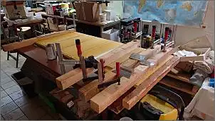

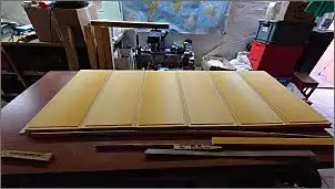

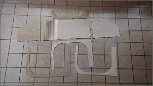

Da ich mich kenne, habe ich gleich damit begonnen, auch den 2. Sitz zu machen. Sonst laufe ich Gefahr, später nur einen Sitz zu haben...
Die einzelnen Holzlagen auszusägen war auch etwas käse hinsichtlich Verschnitt, daher versucht, so gut es geht, irgendwie die Teile so zu legen, daß wenig Verschnitt entsteht
Hits:	24
Größe:	89,6 KB
Hits:	23
Größe:	109,0 KB
Hits:	19
Größe:	98,3 KB
Die Einzelteile. Hat bissle was von nem 3D-Puzzle
Hits:	21
Größe:	94,7 KB

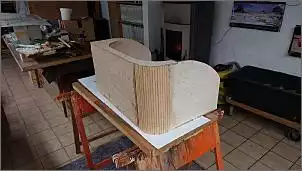

Gehäuse geklebt
Hits:	22
Größe:	109,4 KB
Hits:	25
Größe:	105,3 KB
Hohlkehlen und Einschlagmuttern
Hits:	22
Größe:	108,0 KB
Viele Grüße,
Markus

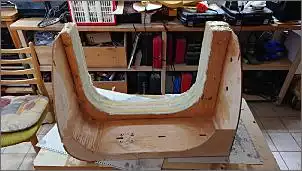

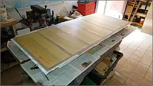

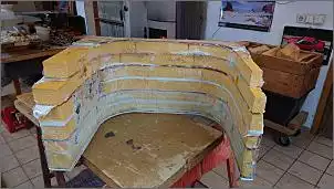

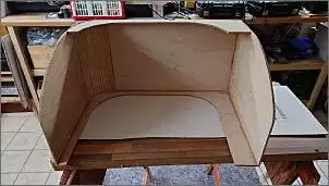

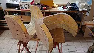

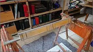

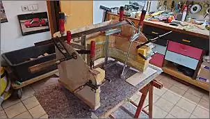

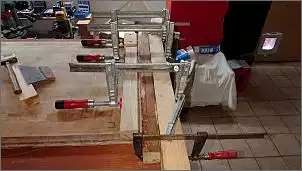

Dann auch beim 2. Sitz die untersten beiden Lagen kleben. Hier habe ich nochmals die Variante mit abgerundeten Kanten genommen, da ich beide Sitze spiegelbildlich identisch haben wollte. Sieht man hier gut auf dem Bild - hier ist das Gewebe schon auflaminiert, wird dann nass in nass eingeklebt, wobei ich das hier estmal ein paar Stunden angelieren lassen hab, damit es sich beim einkleben nicht verschiebt.
Hits:	16
Größe:	103,0 KB

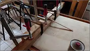

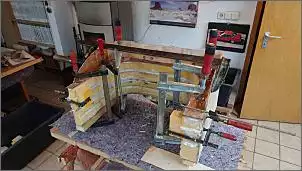

Dann reinkleistern und verspannen
Hits:	14
Größe:	123,3 KB
Hits:	16
Größe:	130,1 KB
Nach dem aushärten - hier sind schon die Löcher gebohrt und die Gewindehülsen probeweise eingelegt:
Hits:	11
Größe:	106,5 KB

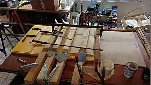

Jetzt hatte ich beide Sitze auf gleichem Stand und konnte mit der mittleren Lage weitermachen - hier werden dann auch die Hauptbefestigungen seitlich eingeklebt. Als zusätzliche Versteifung / Verkeilung ist die kleine Holzplatte in das Holzgrundgerüst eingearbeitet, da das Styrodur ja an sich nur ein leichter Füllstoff zur Sandwichbildung ist.
Hits:	14
Größe:	134,9 KB

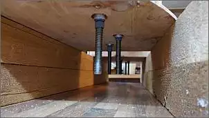

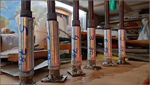

Die Gewindehülsen habe ich zuerst hängend eingeklebt, so daß sie senkrecht im Sitz sind - mit Klebeharz an den Enden, damit das dicht ist - jetzt konnte ich oben das Loch einfach mit Epoxy füllen, so daß sie fest eingeklebt sind.
Hits:	14
Größe:	125,9 KB
Dann ging es mit der mittleren Lage weiter
Hits:	13
Größe:	106,5 KB

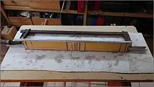

Das zuvor schon erwähnte Brettchen als Gegenlager für die großen M12-Gewindehülsen
Hits:	15
Größe:	121,1 KB

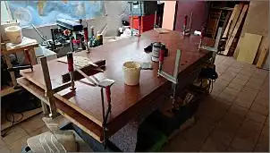

Und geklebt - dieses Mal ohne die abgerundeten Kanten, da das einfach zu aufwendig war. Glasfaser natürlich dazwischen, in Summe 4x 320g pro Etage sozusagen.
Hits:	13
Größe:	121,6 KB
Hits:	14
Größe:	129,2 KB
Auf der Rückseite sind ja noch die M5-Einschlagmuttern eingeklebt. Dort hatte ich zuvor auf der Aussenseite mit dem Senker das Loch vergrößert und nun mit Harz gefüllt, damit diese auch sauber eingeklebt sind. Die Schrauben dienen dazu, daß kein Harz ins Gewinde läuft. Bevor das Harz aushärtet, habe ich die Schrauben rausgedreht - nicht, daß ich sie versehentlich einklebe.
Hits:	17
Größe:	102,7 KB
Viele Grüße,
Markus

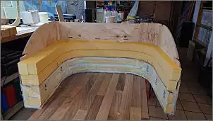

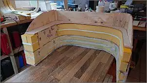

  #110
Alt 13.04.2024, 20:39
Beiträge: 1.732

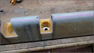

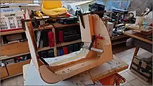

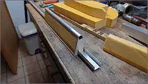

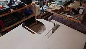

Die Löcher für die Gewindehülsen bohre ich immer erst nach dem Kleben
Hits:	17
Größe:	94,0 KB

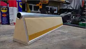

Aluröhrchen auf die Hülsen geklebt
Hits:	22
Größe:	114,9 KB
Auch wieder hängend eingeklebt, damit sie sich von selbst ausrichten
Hits:	20
Größe:	104,2 KB
Dann konnte ich die dritte und letzte Lage kleben
Hits:	18
Größe:	111,9 KB
Hits:	14
Größe:	122,7 KB
Sieht erstmal wüst aus - muss natürlich noch verschliffen und gespachtelt werden
Hits:	15
Größe:	119,0 KB
Grob in Form gebracht - die Innenfläche muss noch gespachtelt und laminiert werden. Das habe ich aber auf später verschoben, denn es war zwischenzeitlich Mitte Februar 2023 - ich hab da also in etwa 2,5 Monate dran rumgebastelt und geklebt.
Hits:	24
Größe:	124,2 KB

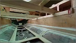

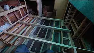

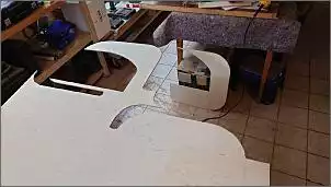

Die Sitze habe ich dann mal zur Seite gelegt, kann man bei schlechtem Wetter weitermachen.
In Beitrag 92 hatte ich zuletzt dann ja die Bodenplatten noch zugesägt - die bleiben natürlich nicht geschlossen. Gemäß dem Gitterraster darunter habe ich sie entsprechend ausgesägt und diese Gitter erhalten:
Hits:	18
Größe:	123,0 KB
Im Boot sieht das dann erstmal so aus:
Hits:	20
Größe:	135,4 KB

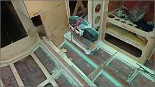

Sinn dieser Geschichte ist, daß ich erstmal eine ebene, plane und symmetrische Bodenfläche haben möchte.
Da die Platten natürlich noch relativ beweglich und auch teilweise leicht verzogen sind, mussten sie zwangsbegradigt werden.
Dazu gerade Balken gekauft und auf die Platten geschraubt - nun waren sie in der Länge schonmal gerade.
Hits:	21
Größe:	126,3 KB
Allerdings können sie sich seitlich noch in alle Richtungen verwinden, daher quer ebenfalls gerade Balken aufgeschraubt
Hits:	18
Größe:	131,5 KB
Hits:	22
Größe:	110,5 KB
Kontrolliert, ob das alles sauber aufliegt
Hits:	22
Größe:	111,6 KB
Links ja, rechts nicht so ganz, da musste ich auffüllen
Hits:	17
Größe:	107,2 KB

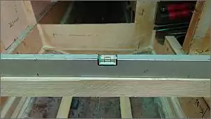

Dann wieder aufgelegt und mit der Wasserwaage kontrolliert (natürlich alle 3 Balken)
Hits:	17
Größe:	136,0 KB
Hits:	18
Größe:	92,9 KB

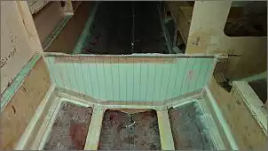

Bevor ich die Platten dann aufkleben kann, musste ich zuvor noch diesen schmalen Hohlraum füllen. Dort sollen Kabel durchlaufen, der Bereich ist aber schwer zugänglich später, wenn da die Platte drauf ist. Daher entschieden, diesen auch zu füllen und ein Rohr einzukleben. Gleiches Prinzip, wie bei den Batteriekästen kürzlich
Hits:	17
Größe:	103,3 KB
Hits:	20
Größe:	115,7 KB
Hits:	19
Größe:	116,8 KB
Hits:	21
Größe:	113,2 KB
Geklebt:
Hits:	21
Größe:	120,3 KB

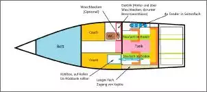

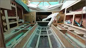

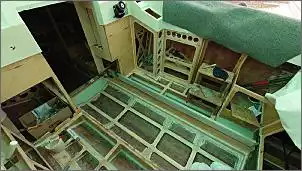

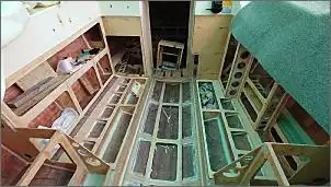

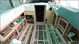

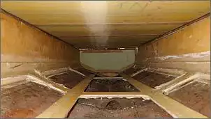

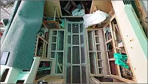

Wenn man zu diesem Zeitpunkt von oben draufschaut, erkennt man schon ganz gut die großen Staufächer im Boden. Diesen "Keller" habe ich schon im aktuellen Boot zu schätzen gelernt, da die Sachen da drin sozusagen immer wassergekühlt sind.
Die beiden Fächer sind in der Länge unterschiedlich, da ich einerseits die vorhandene Symmetrie mit einbezogen habe (Seitenwandunterteilungen) wie auch die Länge der Kühlbox, da diese zumindest auf der linken Seite vor Anker liegend normalerweise hinten an der Rückbank stehen wird und aufgrund ihrer Länge nicht beide Fäche links blockieren soll.
Hits:	23
Größe:	134,7 KB
Name:	Checkmate Innenausbau - Mit Rollkühlbox.jpg
Hits:	35
Größe:	36,7 KB
Viele Grüße,
Markus

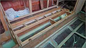

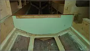

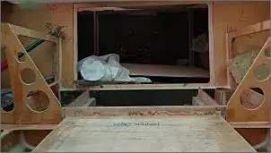

So langsam arbeite ich mich an die mittlere Bodenplatte ran, welche den Tank abdecken soll. Dieser liegt sehr knapp unter dem Boden, daher musste ich noch etwas das Niveau der Auflage (der zuvor mal erwähnte 20mm-Streifen auf dem Stringer) ebenfalls etwas optimieren im rechten, vorderen Bereich.
Zuerst einmal die dünne Abschlußwand zwischen Tank und Kajüte etwas stabiler und dicker machen.
Dazu oben eine 10mm-Multiplexleiste aufgeklebt, die die Wand erstmal begradigt, zugleich oben einen Abschluß aufgeklebt. Die Holzlatte hinten sorgt dafür, daß die Wand gerade wird, die Latte oben drauf, daß alles auf dem gleichen Höhenniveau ist beim einkleben
Hits:	18
Größe:	107,9 KB
Hits:	17
Größe:	104,5 KB
Dann simples 10mm-Styrodur:
Hits:	15
Größe:	95,1 KB
Hits:	14
Größe:	93,2 KB
Einkleben, überlaminieren, Abreissgewebe
Hits:	16
Größe:	98,5 KB
Hits:	13
Größe:	101,2 KB
Das war März 2023, nun ein kurzer Sprung nach Juli 2023 - da musste ich nochmals etwas nach oben korrigieren, damit die Bodenplatte aufliegt. Nochmals eine kleine Leiste
Hits:	15
Größe:	154,0 KB
Hits:	14
Größe:	102,7 KB
Und dann mittels einer 2m-langen Aluschiene seitlich alles ausgeglichen
Hits:	20
Größe:	135,8 KB

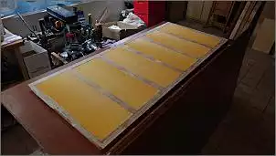

  #119
Alt 15.04.2024, 20:36
Beiträge: 1.732

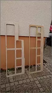

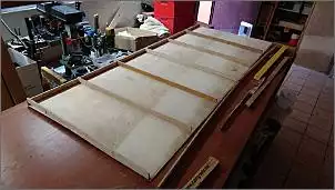

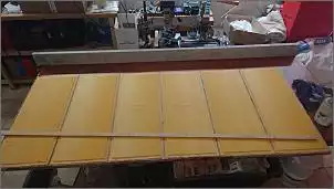

Bodenplatte - zumindest mal die mittlere Platte über dem Tank. Wie schon erwähnt, muss diese einen lichten Raum von 67cm überspannen, ohne nachgeben zu dürfen, selbst wenn man drauf sprint, da der Tank unmittelbar darunter ist. Sie muss noch ein paar andere Kriterien erfüllen, daher habe ich mich für eine Sandwichkonstruktion aus 3mm-Multiplex und 30mm-Styrodur entschieden. Da ich aber keinerlei Erfahrung mit sowas habe, habe ich folgende Konstruktion auserwählt:
Eine 3mm Multiplexplatte ist der obere Boden, also da, wo man drauf läuft. Somit ist der Boden erstmal punktstabil - was ich bei reinem GFK nicht weiß, ab welcher Schichtstärke.
Jetzt ist eine 3mm-Platte wiederum an sich ne recht wabbelige Angelegenheit, also wird Styrodur darunter geklebt. Da ich auch hier nicht so recht weiß, wie das Ergebnis nachher ausschaut, habe ich einfach quer immer wieder 27mm breite Streben aus 6,5mm-Multiplex aufgeklebt - also erstmal ein T-Profil sozusagen.
Die Einzelteile:
Hits:	20
Größe:	121,0 KB
Nur aufeinandergelegt
Hits:	22
Größe:	106,4 KB
Styrodur zugesägt und an den Ränder 3mm tief abgefräst (naja... mit der Tischkreissäge)
Hits:	21
Größe:	110,5 KB
Dann eine lange Seite aufgeklebt
Hits:	21
Größe:	110,7 KB
...und eine Stirnseite
Hits:	22
Größe:	113,5 KB
Somit konnte ich in die Ecke die erste Styrodurplatte einkleben, eine Strebe und die nächste Styrodurplatte und wieder eine Strebe
Hits:	19
Größe:	126,9 KB
Das sieht anschliessend so aus:
Hits:	20
Größe:	92,4 KB
Hier sieht man gut das T-Profil mit der Vertiefung für später zum Doppel-T
Hits:	22
Größe:	88,9 KB
Platte 3 und 4 mit den Streben
Hits:	22
Größe:	127,2 KB
Hits:	17
Größe:	102,3 KB
Und Platte 5 und 6 inkl. Streben und Abschlußleiste
Hits:	22
Größe:	132,2 KB
Das sieht dann so aus - die lange Leiste muss noch seitlich hingeklebt werden. Hätte ich zuerst alle Streben und Leisten geklebt und dann erst die Styrodurplatten, wäre es schwierig gewesen, den Epoxy flächig auf die Streben zu bekommen, weil ich beim einlegen der Platten den Kleber abgestreift hätte
Hits:	21
Größe:	94,8 KB
Viele Grüße,
Markus

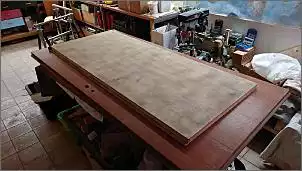

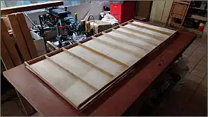

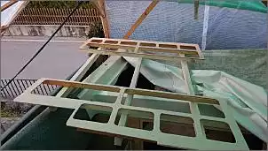

Dann muss aus den T-Profilen ein Doppel-T werden, also aus einer weiterer 3mm-Platte ein Gitter ausgesägt
Hits:	20
Größe:	123,8 KB
Hits:	15
Größe:	125,1 KB
Sodele:
Hits:	16
Größe:	116,2 KB
Die Platte liegt in den Vertiefungen drin und somit ergibt sich bei den Streben das Doppel-T-Profil. Ganz leicht steht das Gitter über, was daran liegt, daß die 30mm-Platten nur 29mm haben... merkte ich aber erst später.
Hits:	17
Größe:	89,2 KB

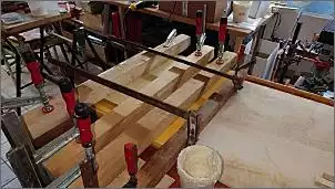

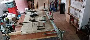

Aufkleben des Gitters - die Tischplatte ist eine alte Türe. Praktisch, da plan. Diese habe ich eingewachst und dann die Platte auf das mit Kleber versehene Gitter aufgelegt..
Hits:	13
Größe:	118,2 KB
...und eine weitere alte Türe aufgelegt und verspannt
Hits:	15
Größe:	117,4 KB
Anschliessend sieht das so aus. muss man noch spachteln und bissle verschleifen
Hits:	19
Größe:	95,2 KB
...dann 320g-Gewebe zugeschnitten - und zwar so, daß ich immer mittig unter einer Styrodurplatte Überlappungen habe, also ein 3x 320g-Streifen (ich hab 2 Lagen 320g laminiert)
Hits:	18
Größe:	100,5 KB
...und laminiert inkl. Abreissgewebe
Hits:	20
Größe:	111,6 KB

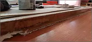

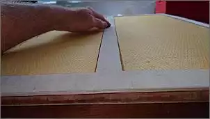

Die Gitterplatte steht 20mm über - dadurch ergibt sich aussen eine Rand
Hits:	22
Größe:	70,4 KB
Auf diesen habe ich nochmals einen 3mm-Streifen aufgeklebt (hier liegt er nur auf)
Hits:	16
Größe:	68,0 KB
...aufgeklebt - soll ja plan sein. Ausserdem gleich auch die Kanten gespachtelt, so daß ich eine saubere und exakte Seitenfläche / Kante habe
Hits:	20
Größe:	87,2 KB

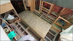

Bis zu diesem Zeitpunkt wußte ich nicht wirklich, ob das nun auch stabil ist - endlich ins Boot gelegt..:
Hits:	19
Größe:	130,6 KB
Hits:	20
Größe:	96,2 KB
Draufstehen... stabil. Drauf rumhüpfen - interessiert die Platte Null! Ich bin so gesehen etwas übers Ziel hinausgeschossen, da kann man Party drauf machen.Bin sehr zufrieden!

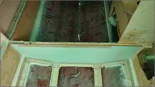

Dieser hat folgenden Sinn:

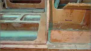

Die Platte endet ja in Höhe der Rückbank, somit sind die ganzen Tankanschlüsse wie auch der Geber gut zugänglich unter der Rückbank.
Der nun angeklebte Rand ist erstens der untere Teil der Rückbankwand, ausserdem dient er als Sturz für die Bodenplatte, welche hinten ja nur am Rand aufliegt und die Öffnung für den Tank frei überspannt (im Gegensatz zu vorne).

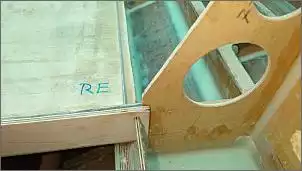

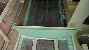

Jetzt kommen diese kleinen Schlitze zwischen Batteriefach und Rückbankwand ins Spiel:
Hits:	16
Größe:	105,7 KB
Hier geht dieser Abschluß dazwischen und verriegelt die Platte sozusagen gegen verrutschen nach vorne wie auch nach hinten und, zumindest im hinteren Teil, auch zur Seite
Hits:	17
Größe:	95,2 KB
Hits:	20
Größe:	114,8 KB

Hits:	18
Größe:	99,6 KB
Die Platte hat von Anfang Juli bis Ende Juli 2023 gedauert
