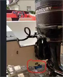

Moin, ich habe ein Zar Alu 15 Speedtube und einen alten DT40 2 Takt der BW, der wiegt so um die 80 bis 90kg. Jetzt steht das Boot auf dem Hänger im Winter ohne Motor ab jetzt aber mit Motor dran weil der Aufwand einfach immer zu groß ist den "mal eben" abzunehmen. Jetzt hab ich eine Frage ob ihr vielleicht Tipps für mich habt wie ich den Heckspiegel gut entlasten kann, natürlich kann man einfach einen Wagenheber unter den Motor stellen, aber wirklich entlasten tut man den Spiegel damit ja auch nicht. Vielleicht habt ihr ja eine gute Idee.

Für wie viel PS/Gewicht ist der Spiegel vom Boothersteller freigegeben ?

wenn der Spiegel für diese Belastung zugelassen ist muss da nix
entlastet werden. Falls nicht solltest du den Motor gar nicht montieren.

Während der Fahrt durchs Wasser wirken deutlich größere Kräfte auf den Heckspiegel, du kannst den Motor beruhigt dranlassen!

Das Ding ist für Motoren bis 40PS und 98Kg zugelassen.
Auf dem Wasser bei Vollgas wird der Motor ja auch nicht Abgestützt, oder ??

Bis 40 PS und 100kg

Ja ich weiß, nur trotzdem dachte ich kann man dem Boot ja etwas gutes tun und die läßt wegnehmen, weil es nunmal auch wirklich Sau teuer war

Beiträge: 42
Boot: Zar Mini Alu 15 Speedtube + Suzuki DT40 BW
4 Danke in 3 Beiträgen
Da hast du natürlich absolut recht, aber das Boot war echt teuer und wenn man es irgendwie entlasten könnte schadet das ja keinesfalls

Ich würde mal entlasten und am nächsten Tag das Boot fragen wie es sich gefühlt hat und was die Entlastung mit ihm gemacht hat.

Also meiner Meinung nach langt es, wenn der Spiegel durch den Trailer richtig abgestützt ist.
Hier ist es wichtig, das die letzte Kielrolle des Trailers auch auf dem Spiegel aufliegt.

Sollte das nicht so sein, solltest du den Trailer etwas anpassen. Ich würde mir dann eher Gedanken machen, wenn ich mit dem Trailer fahre. Wenn die ganze Fuhre durch Bodenunebenheiten wackelt und vibriert sind die Belastungen auf den Spiegel wesentlich höher.

Wenn du es gern entlasten möchtest, kannst du doch das Unterwasserteil vom Motor auf einen Holzklotz o.ä. Stellen und den Trailer etwas hochkurbeln.

Auf dem Trailer steht der Spiegel sicher und gut drauf, ja das stimmt oder man muss eine stütze vom Motor schaft zum Rahmen des Hängers ziehen

Was soll die Stütze im Stand bringen.
Über Winter sollte der AB schon senkrecht stehen damit das Kühlwasser restlos aus dem AB lauf kann.
Die Stütze brauchst Du nur beim ziehen des Trailers damit der Motor sich A nicht senkt und somit evtl. Bodenkontakt kriegt, bzw. B er nicht ständig wippt.

Wenn der Heckspiegel für das Gewicht freigeben ist, brauchst du gar nichts machen, beim beschleunigen im Wasser wird der Heckspiegel um ein Vielfaches mehr belastet als im Stand.
