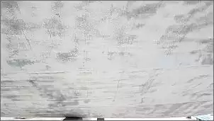

Habe letztes Jahr über Winter alles Sandstrahlen lassen.
Wurde bis zur letzten Primerschicht sauber entfernt, ohne das Gelcoat frei zu legen.
Danach habe ich alles mit 7 Schichten (5x Gelshield200 und 2x AF) neu aufgebaut.
Gekostet hat es bei 10m länge 1200€ (Slowenien)

Ich hab meine Sealine auch Feucht-Sandstrahlen lassen.
Das Ergebnis war klasse, aber die Oberfläche war leicht rau. Ohne einen neuen Farbaufbau würde ich ein gestrahltes Boot nicht ins Wasser lassen.
das war direkt nach dem Strahlen? Vorher auch wirklich Epoxy Primer drauf? Wäre mit Abstand das beste Ergebnis das ich bisher gesehen habe.
edit nachtrag: den Reibespuren im Blauen Bereich nach könnte aber auch sein, dass da kein epoxy drauf war, evtl. gar kein Primer oder PVC-Vinyl Primer. Gibts dazu Infos?

Beiträge: 1.198
2.177 Danke in 746 Beiträgen
Das war direkt nach dem Strahlen.
Als ich das Boot gekauft hatte, wusste keiner was da drauf war.
Eine Unterwasserfarbe die ich ausprobiert hatte, hat mit der alten Farbe reagiert und Bläschen geschlagen.
Deshalb hab ich dann strahlen lassen.
