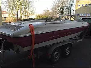

ich wollte euch mal teilhaben lassen an meinem Projekt welches jetzt kurz vor dem Abschluss steht.
Gekauft hab ich die Bayliner im Februar 2016 in einem ziemlich kläglichen Zustand,
Lediglich die Technik, neuwertiger MerCruiser 4,3 l Mpi sowie ein technisch überholter Antrieb ließ mich das Boot am Ende kaufen.

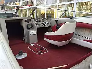

Die Bilder zeigen den Innenraum, die vergammelten und verschimmelten sitze, und den kaputten Trailer.
Ich denke auch das schlechte lackbild ist zu erkennen.
Somit musste zunächst das komplette Boot entkernt werden. Beim Ausbau zeigte sich wie schlecht der Vorbesitzer das Boot tatsächlich gepflegt hat.

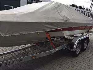

Nachdem der Ausbau abgeschlossen war wurde zunächst die Fahrpersenning sowie die Hafenpersenning und das Bimin Top ordentlich mit Lauge gesäubert und getrocknet. Auch hier zeigten sich erhebliche Stockflecken. Während die Fahrpersenning und das Bimini Top wieder herzustellen waren, gelang mir dieses bei der Hafenpersenning nicht. Diese wurde dann neu angefertigt.
Das Boot kam nun zum Trailerbauer nach Bergheim, welcher meinen Ranz-Trailer Inzahlungnahm und einen neuen Trailer für mich anfertigte.
In der Zwischenzeit, kaufte ich einen neuen Teppich, bezog die Hintere Badeplattform neu und reinigte alle Sitze und Verkleidungsteile mit dem Foliatec Sprühreiniger (Danke nochmal ans Forum für den Tipp).
Zudem gefiel mir die Klapptür vorne nicht wirklich. Hier hatte der Vorbesitzer wie auch bei allen anderen Schrauben, seinem Hang zu rostendem Material freien Lauf gelassen.
Ich entschied mich die Klapptür mit dem selben Leder zu beziehen welche ich auch für die Badeplattform nutzte.

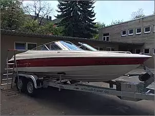

Nach meinem Urlaub holte ich das Boot inkl. Neuem Trailer wieder aus Bergheim ab.
Vielen Dank für die erstklassige Arbeit an das Team von Schmidt-Trailer!

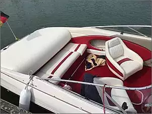

Nun begann die Aufbereitung des Lackes, sowie des Innenraums.
Den Boden, die Bilge und die Backskisten strich ich mit grauer Farbe.
Nachdem trocken befasste ich mich mit der Elektrik. Zunächst musste ich herausfinden welche Kabel für was sind, was angesichts der schlechten Beschriftung eine echte Herausforderung war.
Nachdem ich alles ordentlich verkabelt, beschriftet und verstaut hatte, baute ich die neuen Lautsprecher sowie ein neues Radio ein.
Nun begann das Einkleben des Teppichs sowie der Einbau der Innenverkleidung.

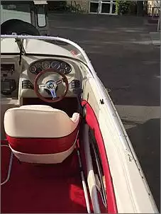

Das Ergebnis seht ihr hier:
Nach der Politur und Aufbereitung des Lacks zeigte sich wieder ein schönes Boot Klicken Sie auf die Grafik für eine größere Ansicht
Hits:	225
Größe:	74,8 KB
Liebe Grüße
Moritz

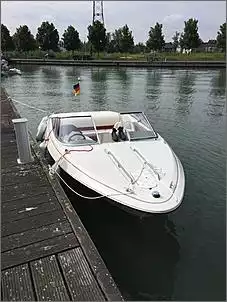

Probefahrt ist gut gelaufen
Liebe Grüße
Moritz

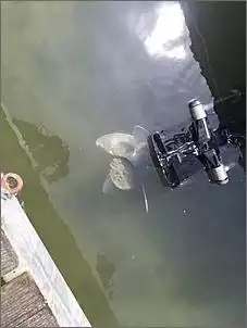

Vorsicht möchte ich an alle Kollegen welche in Ribbrock einsetzen sagen, da wir kurz in eine vordere Box eingefahren sind und sofort im Sand feststeckten. Scheinbar wurde hier lange nicht mehr gebaggert.

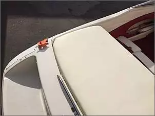

Einmal die nun eingebaute Badeplattform
Das neue Lenkrad
Und unser kleiner Zwischenfall
