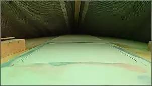

Hier zB mal eine Decksluke, welche ich in das Deck, ähnlich einem Stahlschiebedach, in mein Boot gebaut habe - die Ränder sind ausgefräst und ich habe rundum 1,5mm Spalt (die Luke selbst ist aus einer Negativform laminiert, deren Ränder ebenfalls mittels Schablonen passgenau erstellt wurden).
Ohne die Oberfräse hätte ich den Ausschnitt mittls Stichsäge machen müssen, was niemals so sauber und exakt geworden wäre.

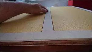

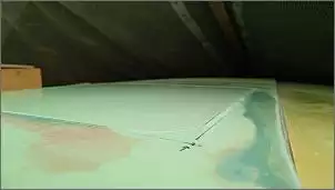

Hits:	16
Größe:	92,7 KB
Hits:	16
Größe:	68,5 KB
Hits:	19
Größe:	70,3 KB

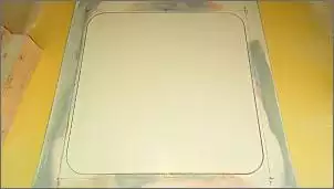

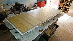

Die Bodenplatte würde ich auf keinen Fall aus Siebdruck erstellen - wiegt ja gefühlt Tonnen.
Evtl. eine Tischlerplatte (im Bootsbereich... naja - habe ich mal als Liegefläche genommen, bisher ohne Probleme) und dann, wie von Chilli beschrieben, mit Leisten verstärken. Musst allerdings versiegeln, da von sich aus natürlich rohes Holz. Platten sind aber halbwegs leicht und stabil. Ausserdem sehr simpler Aufbau und somit notfalls reproduzierbar.
Aufwendiger, aber leicht, wäre zB eine Sandwichkonstruktion aus GFK, dünnem Holz und Styrodur - je nachdem, wie wichtig dir Gewicht und Arbeitsaufwand ist.
Ich hab zB ne Bodenplatte aus Styrodur gebaut, welche oben eine 3mm-Multiplexplatte hat, welche unterbaut ist mit 30mm-Styrodur (mit Epoxy verklebt) und eingeklebten Querstreben aus ebenfalls 3mm-Multiplexstreifen in Form eines T-Trägers und unten ne Lage GFK. Da kann man drauf rumhüpfen und es gibt absolut nichts nach. Allerdings recht aufwendig... (muss man Spass dran haben)
Die Bilder zeigen die Platte auf dem Kopf liegend, also deren Unterseite. GFK ist stabil auf Zug - hier entsteht durch die Plattendicke eine Zugbelastung.

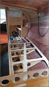

Wenn Kreisrund, dann auf jeden Fall Forstner oder Lochsäge - je nach Durchmesser. Ist ja aber nicht so groß, denke ich - da ist n Forstnerbohrer präziser.
Laminieren... ja, ist so ne Sache - im Prinzip simpel, ist aber von Vorteil, wenn man jemanden hat, der drüber schaut und n paar Tipps gibt. Da werden dann die irrsten Dinger oftmals draus, weil die Leute sich mehr und mehr trauen, Erfahrung sammeln. Hab das bei vielen anderen erlebt, die klein und vorsichtig angefangen haben und später die unglaublichsten Dinge daraus gebaut haben. Ich selbst ja auch - Jens (als Shakalboot hier bekannt gewesen) hat mir zB vieles beigebracht.
Glaube, die Tischlerplatte ist leichter. Die Maße, die du beschreibst, sind in etwa die Liegewiese - letztere ist eher größer mit rund 170x100. Da haben wir eine 22mm-Tischlerplatte genommen ohne irgendwas drunter - ist definitiv stabil genug und ganz ehrlich: Das ist ne simple Bodenplatte, also einfach den Versuch wagen und so ne Platte nehmen, mit Harz versiegeln und fertig. Sollte sie je doch durchgammeln in vielen Jahren, dann einfach neu.
Spezifische Gewichte kannst dir im Internet suchen. Schau doch mal, was ne Sperrholzplatte wiegt. ZB Multiplex Birke 12mm. Die ist irre schwer und würde sich bei den Abmessungen auch durchbiegen im Gegensatz zur Tischlerplatte.

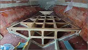

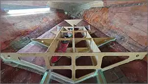

Verstrebungen drunter - naja, wie soll man das erklären? Stell dir einen Doppel-T-Träger vor. Der ist aufgrund dieser Bauweise sehr stabil. Das ist deine Bodenplatte auch dann: Du machst sozusagen einen T-Träger, wobei dessen obere Fläche deine Bodenplatte ist. Wenn du parallel lauter Rippen setzen tust, sind diese in Längsrichtung stabil, aber nicht in Querrichtung. Stell dir nun vor, du machst ein Gitter drunter - und das können wirkich dünne Leisten sein. 6,5mm Multiplex zB. Am besten alles verkleben, nicht verschrauben.
Als Beispiel:
Das hier ist der Unterbau in der Kajüte. Das sind 6,5mm-Multiplexplatten. Kannst du dir vorstellen, wie stabil das ist?
Hits:	13
Größe:	121,1 KB
Hits:	16
Größe:	125,8 KB

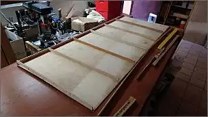

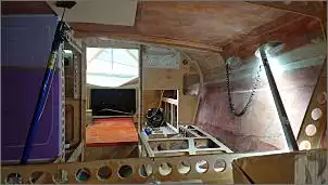

Der Aufbau ist so denkbar simpel... du könntest zB eine leichte Bodenplatte nehmen und darunter 4 Streben quer und längs über Kreuz - 6,5mm-Streifen 5cm breit (die sind dann in der Öffnung, der Auflagerand braucht keine Verstärkung), an den Kreuzungspunkten jeweils zur Hälfte eingesägt und mit Epoxy (eindickt mit Baumwollfasern) angeklebt und seitlich jeweils eine kleine Rundung gezogen. Da könntest wahrscheinlich sogar oben auch nur ne 6,5mm-Platte als Boden nehmen. Ja, ist bissle Aufwand, macht aber Spass. Falls du das eher als Last statt als Lust siehst, dann mach einfach eine dicke Platte drauf und fertig. Man muss sich ja nicht zu was zwingen, was man nicht will.

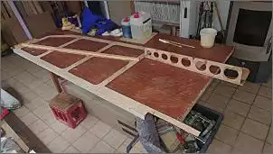

Schau mal - hier ist eine 2cm-Strebe aus einer 6,5mm-Platte aufgeklebt (die diagonale Strebe - diagonal aus einem bestimmten Grund - rein als Stabilität betrachtet wäre gerade ausriechend gewesen.). Die Platte oben drauf ist auch nur 6,5mm
Hits:	17
Größe:	115,1 KB
Eingebaut sieht das so aus - die Querstreben darunter nehmen die Last auf, die eben erwähnte diagonale Ministrebe satbilisiert in Längsrichtung. Da kant draufsitzen.
Hits:	15
Größe:	111,9 KB
Hits:	14
Größe:	102,9 KB
