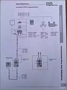

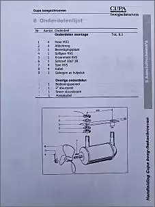

Alt 10.03.2024, 07:59
Registriert seit: 11.08.2012
Beiträge: 10.685
60.885 Danke in 10.026 Beiträgen
Hier die Anleitung zum Aus- und Einbau
auf Niederländisch aus meinen Unterlagen:
Hits:	46
Größe:	56,6 KB
Hits:	56
Größe:	50,6 KB
Hits:	75
Größe:	51,5 KB
Klaus, der fast alles verstanden hat
