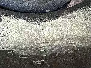

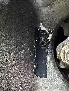

Ich habe ihn auf V8 umgebaut.
Verbraucht jetzt viel weniger und macht mehr Spaß.🤩
Hier noch der Riss innen und außen.
Wie gesagt, der Riss innen konnte man erst nur an den Roststreifen erkennen.
Wenn du einen guten Schweißer kennst, der sich wirklich mit Gussscheißen auskennt, besteht die Möglichkeit sowas zu schweißen. Ohne Gewähr!
Detlev

Wo ist das innen Von der Ölwanne aus auf den Kolben geschaut
Alt 26.02.2024, 12:52
Benutzerbild von fieb
fieb fieb ist offline
Registriert seit: 28.02.2004
Ort: Menden / Sauerland
Beiträge: 851
1.023 Danke in 416 Beiträgen
Ja, von unten gesehen. Bereich so Zylinder 3 bzw. 2
Habe leider kein besseres Foto.
Ist schon fast 20 Jahre her.
Detlev

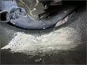

Standard Bilder des Schadens
Hallo zusammen
Also, ich habe jetzt Bilder gemacht. Die Bilder sind Kurbelwellengehäuse von der Ölwanne nach oben fotografiert.
Das sieht nicht gut aus...ist definitif innen und nicht aussen.
Jetzt ist die Frage wie weiter....ich sehe das wie folgt:
1. Ersetzen des Blocks (10k, fällt daher aus)
2. es gibt scheinbar eine Methode wo so ein Riss mit irgendeinem Material beschossen wird, und so geschlossen wird (muss ich noch nachforschen, wenn jemand etwas genaueres weiss wäre ich froh)
3. Nen guten Schweisser suchen, der Riss ist ja soo klein, da sollte man doch ne Naht drüber setzen können.
4. würde kleben mit Flüssigmetal funktionieren ? Weiss da jemand mehr ?
Wenn jemand noch eine gute Idee hat, würde ich mich natürlich sehr freuen.
Hier dann noch die Bilder.

Hmmmm……ist alles ganz schön doof.
Der 165er aus Kleinanzeigen hat auch einen Frostschaden nach aussen, der geklebt wurde. Und ist 4-5 Stunden weg von hier….das Risiko geh ich nicht ein für 3k.
Habe nun meinen Motor geklebt mit Scotch Weld 460…..no risk no fun. Ich finde einfach nichts passendes, R6 ist alles nur Schrott was angeboten wird….
Zum Kleben ein paar Bilder, die Woche mache ich noch Probelauf, mal gucken wie das geht.
