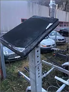

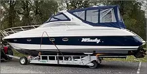

Hallo zusammen und die besten Wünsche fürs neue Jahr,
welches gleich mit einer Frage startet bezüglich der Passung dieses Hafentrailers zu meiner Windy 40 Bora.
Boot steht in einer unbeheizten Halle zum Überwintern hier am Bodensee aber es wird hier nie sehr deutlich und noch weniger sehr lange unter 0 Grad kalt. Deshalb trage ich mich mit dem Gedanken das Boot unter der Persenning in der Marina zu überwintern.
Habe einen gebrauchten Weber Hafentrailer Typ: P 10 S mit zul. Gesamtgewicht von 18t bei zul. Achslast vo/hi von je 6t hierfür im Auge und die Frage ist nun ob dieser für meine Windy funktioniert. Von der Zuladung her schon aber passt das auch von den Auflagen etc. her?
Verkäufer schreibt es wären flache Auflagen für Motorboote und hohe Auflagen für Segelboote mit dabei.
Auf der Weber Homepage gibt es den P10M für Motorboote und den P10S für Segelboote. Der besagte Anhänger ist allerdings aus 2007 und somit hat sich bei Weber evtl. auch etwas an den Modellen geändert?

Moin Lars
so wie auf dem Foto Passt es natürlich nicht für ein Motorboot...
aber wenn die Motorbootauflagen dabei sind sollte das gehen, die sind ja im allgemeinen auch noch Verstellbar.
die Aktuelle Kielauflage ist ja auch für ein Selelboot/Schwert ausgelegt.
das sollte aber auch kein Problem sein da Vorne und Hinten eine Auflage zu schaffen mit Bohlen oder Kanthölzer.
und...sollte das wieder erwarten garnicht Passen....kann ein Schweißer die Auflagen sicher Passend machen können...sind ja sogar abnehmbar.

Der Unterschied zwischen P10S und P10M sind nur die Auflagen. So wie auf dem Bild ist es ein P10S, steckt man die Mobo Auflagen an ist es ein P10M.
Also passt!

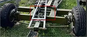

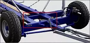

danke für die Infos und Einschätzungen.
Hab den Verkäufer mal gebeten mir Bilder der Motorboot Auflagen zu schicken.
Werde berichten.
Die Windy hat 7t - sollte also passen.
In der derzeitigen Bauform unterscheiden sich der P10S und P10M durch die Kiel/Rumpfauflagen und die seitlichen Auflagen

Aber diese Ergänzung ist sicher kein grosser Aufwand - sprich um die Streben in das vordere Teil einzuschweissen - kann aufgrund des Bildes nicht sagen ob diese schon drin sind da man nur eine auf dem Bild sieht und die andere weiter vorne evtl. dem Blickwinkel geschuldet nicht sichtbar ist.

da kannst einfach ne Bohle oder auch zwei drauflegen als Unterlage vom linken zum rechten Rahmenträger.
das muss nicht unbedingt Versenkt sein wie beim Grünen.
Der Seglertrailer hat da vorne die Bremsleitungen....musst also sowiso höher kommen oder die Bremsleitungen müssen da weg

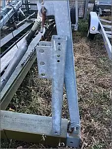

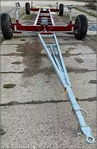

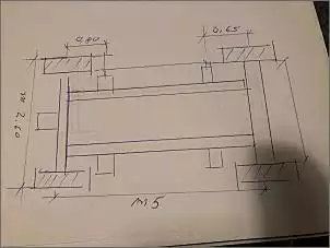

es gibt neues an der Trailer Front - der Verkäufer meinte dieser wäre zu klein für meine Windy - habe ihn darauf hin mal gebeten die Maße zu nehmen und mir auch noch von den vorhandenen Motorboot Stützen Bilder zu schicken.

Im Vergleich hierzu - der Anhänger meiner Werft ist auch nicht sehr lang

Was meint ihr?

da niemand sich Äußert...dann sag Ich mal meine "Meinung"
der Werfttrailer ist schon am Limit für Dein Boot....aber es geht ja wie man sieht.
die grösste Last wirkt Hinten auf dem Kiel durch den grossen Überhang Hinten....das ist sicher nicht so gut für den Rumpf.
besser wäre wenn das Boot weiter vor auf dem Trailer stünde, dafür ist die Deichsel aber zu kurz, Boot würde gegen Traktor stossen.
also. Boot sollte weiter vorne auf dem Trailer Stehen....und ein Längerer Trailer wäre auch besser...
Ich würde den Trailer nicht Kaufen )

wie meinst Du das mit der größten Last hinten auf den Kiel - wenn ich mich richtig erinnere sitzt das Boot hinten nur außen auf den beiden Auflagen - der Kiel ist hinten in der Luft.
Dann gibt es weiter vorne noch die beiden Auflagen und dann sitzt das Boot tatsächlich mit dem Kiel vorne auf einer mittig am Hänger angebrachten Holzbohle.

Und dann hängt das Heck mit den schweren Antrieben hinten völlig in der Luft - oder sehe ich das falsch?
Wäre doch sehr unüblich und auch wenig sinnvoll.

Der P10S ist lt. Herstellerseite 9,20m lang. Dein Boot ist 12,25m. Sind die 9,20 incl. Deichsel wär mir der Überstand hinten zu groß. Ohne Deichsel mag es gehen.
Warum ist eigentlich der P10M wenn doch baugleich 1,10m länger ?

So - ist geklärt mit der Firma Weber und meine Windy wird keine Verbindung mit dem Trailer eingehen können.
Aussagen vom sehr freundlichen und hilfsbereiten Herrn Weber (ohne Gewähr):
Angegebene Trailerlänge ist immer mit Deichsel.
Segelboote haben ihren Schwerpunkt nahezu mittig, deshalb kann der Segelboot Trailer kürzer ausfallen.
Motorboote haben ihren Schwerpunkt idR 30% vom Heck aus gesehen, dadurch muss der Trailer länger sein um beide Achsen besser auszulasten.
Für mein Boot ist der P10S definitiv zu kurz.

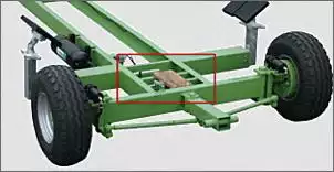

Habe aber schon einen anderen Trailer im Blick - Harbeck Hafentrailer WZ 105 10,5t.
Der ist für Motorboote bis 50ft ausgelegt.
Hier sind die Maße deutlich näher an den Bootsabmessungen:
Abstand Auflagen 7,10m (Längsachse)
Abstand Auflagen 1,80m (Querachse)
Breite Trailer 3,00m
Ist allerdings nur bis 6km/h, da ohne Bremse - aber ich muss in der Marina nur ca. 50m auf den Parkplatz um das Winterlager zu erreichen ohne über offentliche Strassen zu fahren.

hatte mittlerweile auch einen Weber P10M im Auge aber jemand anderes hat den Zuschlag bekommen.
Habe mittlerweile für meine 4-Rädrigen Spielzeuge eine Halle gemietet in der auch das Boot überwintert werden könnte - riesen Vorteil hierbei wäre natürlich, dass ich einige Arbeiten selbst erledigen könnte und die Halle beheizt ist.
Hier gibt es aber gleich mehrere Hürden für die Windy mit 3,41m Breite und 3,78m Höhe zu nehmen um dort hin zu kommen und ich hoffe es gibt genügend Schwarmwissen für die Schweiz zu folgenden beiden Optionen:
Option 1:
Ich lasse das Boot auskranen und auf einen LKW eines Bootstransporteurs mit 20cm Kielhöhe über Boden heben (Angabe des Transportunternehmens auf deren Homepage) der dann die 30km zur Halle fährt (laut Angabe hat er die entsprechenden Sondergenehmigung für die Überbreite - Höhe ist ja mit 3,98m dann ohne Sondergenehmigung machbar)
Problem hierbei ist, dass das Boot an oder besser gesagt in der Halle wieder vom LKW zu bekommen - denn es muss dann auf jeden Fall auf einen Trailer da es nur leicht schräg gestellt in die Halle passen wird - Tor ist gross genug (4m breit und 4,5m hoch).
Muss mit dem Transportunternehmen klären ob die das Boot nur mit Kran wieder runter kriegen (dann ist diese Option schon gestorben) oder es andere Alternativen wie Hydraulikböcke etc. gibt.
Option 2:
Auskranen auf eigenen Hafentrailer - entweder ungebremst mit 6km/h oder gebremst mit 25km/h.
Frage bei beiden Trailern ist welches Zugfahrzeug ich benötigen würde um das Boot auf öffentlichen Schweizer Strassen zu transportieren.
Die Kielauflagen der Harbeck und Weber Trailer sind 50cm über dem Boden - mit den 3,78m Höhe der Windy komme ich also auf 4,28m
Bei 4m Höhe ist ja normalerweise Schluss - ist die Option damit schon gestorben?
Was brauche ich denn um einen Überbreite und die evtl. sogar über 4m Höhe Bootstransport zu machen?
Diese Option hätte aber sobald das Boot an der Halle ist den Vorteil, dass ich es nicht mehr umladen müsste und schräg in die Halle einstellen könnte.
Werde das Transportunternehmen auch zu dieser Option anfragen - evtl. kann ja deren Zugfahrzeug und deren Sondergenehmigung genutzt werden.
Sicher habe ich etwas wichtiges Übersehen - bin gespannt auf Eure Meinungen und Hinweise,
