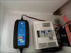

Hits:	33
Größe:	52,2 KB
ID:	1002308Hier noch ein Bild vom Landstrom LR und Sicherungskasten:

Der Solar Laderegler gehört an die Batterie.
Wenn das Ladegerät an der Batterie ist macht das dem Solar Laderegler nix.
