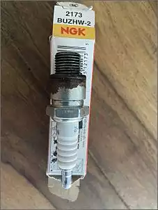

Hallo zusammen. In meinem Mercury Elpto 90PS von 1996 sind die Zündkerzen von NGK drin. (3-Zylinder 2-Tackt)
Modell 2173 BUZHW-2
Ich muss eine tauschen und will am liebsten alle 3 ersetzen.
Auf der Suche nach Ersatz komme ich nicht wirklich weiter...zum einen gibts die nur sehr vereinzelt zu echt hohen Preisen.
Ich würde gerne auf "was gängigeres" umsteigen. Ist das ohne Bedenken möglich und welche Marke ist da empfehlenswert....Champion ? Bosch ?
Wie finde ich raus welche von anderen Marken passt ?

Bei den alten mit Blechhaube hatte ich immer NGK BUHW drin. Die Waren auch nicht wirklich teuer...
Trotzdem muss man das Restrisiko natürlich abwägen. Ich würde es wahrscheinlich auf einen Versuch ankommen lassen. Natürlich nur wenn die Gewindelänge stimmt. Permagap sind ja beide soweit ich weiss.

Danke dir ! nur wenn ich z.B. die Bosch WEA dann suche, kommt eine mit so nem Zündfunkenbügel. hat meine ja nicht...
die verbaute ist "entstört". ist das ein wichtiger Punkt bei der Auswahl ?
-> EDIT: hab nun die Champion QL78V als Alternative ausgemacht. Taugt Champion was ?

fahre auch nur die BUHW da preiswerter und läuft ohne Probleme. Störungen im Radio oder Funk habe ich nicht festgestellt.

DENSO SF 51 soll auch passen....
