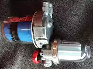

Guter Hinweis. Die Ölleitung ist ein CU-Rohr, Durchmesser weiß ich nicht genau, es ist das gleiche Rohr wie die Gasleitung.
Da ist eine 4mm CU-Leitung und dieser Filter war dabei.
Hits:	58
Größe:	83,5 KB
Ich habe heute erstmal den Kessel "entrohrt", aller Anschlüsse sind ab, der Brenner ist raus. Morgen geht es weiter, ich hoffe, dass dann der Kessel draußen ist..

4 mm, glaube ich nicht.
Bitte noch mal messen.
Der Floco - Toc ist jetzt nicht so schlecht , aber…..
Für auf dem Boot ist mir da Zuviel Plastik.
Ich suche mal etwas raus.
Der FloCo-Top hält Medientemperaturen von 60° aus (Öltemperatur), wegen dem Plastik würde ich mir keine Gedanken machen, ist echt volle stabil, verbauen wir auch in Bäckereiöfen und sonstigen Anlagen, wo die Umgebungsluft weit mehr als 60° hat.
Es gibt aber als Zubehör eine Messingtasse statt der Plastiktasse für den Filter, aber den brauchst du eigentlich nur bei Anlagen mit Vordruck.
Hatte einen damals in meinem Ural verbaut, null Problem!

Vorhanden ist ja auch noch der bisherige:
Hits:	51
Größe:	130,5 KB
Da ist eine Filterkartusche "HC18" (glaube ich...) dran.
Die Leitung messe ich morgen noch mal.

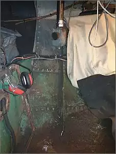

Heute hat StennerLine Cargo Section den Weg zum Baumarkt gefunden und erstmal die Grundlage für die Entkesselung des Schiffes rangeschafft:
Hits:	67
Größe:	118,7 KB
Damit wurde dann der Kettenzug aufgehängt:
Hits:	60
Größe:	79,8 KB
Hits:	56
Größe:	78,2 KB
Und 20 Mnuten später steht der alte Kessel (ca. 80kg) auf der Kaikante:
Hits:	52
Größe:	93,8 KB
Wieviel Platz plötzlich in der Ecke ist
Hits:	65
Größe:	114,7 KB
Dann kam noch ein Gerät von Ackermann & Schmitt zum Einsatz und nun herrscht eine große Leere da unten:
Hits:	66
Größe:	68,6 KB
Morgen kommen die grobe Zopfbürste auf obigem Gerät, der Staubsauger und die Waschbürste zum Einsatz, danach wird gestrichen.
