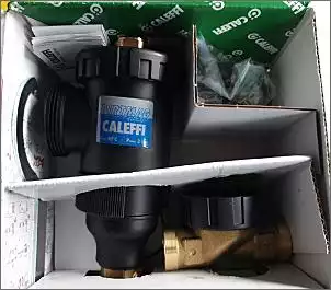

Ganz wichtig 🚨
An dem Booster ist jetzt eine neue Hocheffizienspumpe verbaut.
Das heißt , du musst unbedingt einen Schlamm und Magnetitfilter/ Abscheider in den Rücklauf zur Pumpe einbauen.
Die hält sonst keine 2 Jahre……
Gruß Bergi :

Bau auch unbedingt wie Bergi schon geschrieben hat einen Magnetfilter ein, sonst packst die Pumpe nicht lange, ebenso das Ausdehnungsgefäß (würde bei dir 18l nehmen, Vordruck einstellen auf 1,1 bar und Anlage füllen auf 1,6bar) in den Rücklauf vor der Pumpe, wichtig weil sonst die Pumpe ebenfalls Schaden nehmen kann! Würde auch bei deiner Mischinstallation nur aufbereitetes Wasser einfüllen!
Das Wasser ist zwar "tot", aber die Salze darinnen nicht!

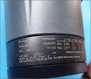

Da ist eine Grundfos TF 110 (?) dabei. Gibt es da Vorgaben für die Einbaulage wie z.B. horizontale Pumpenachse?
Hits:	49
Größe:	92,8 KB
Unter der Produktnr. finde ich dazu nichts.

Schau unter Grundfos Alpha1, Alpha2, ist im Prinzip die gleiche Pumpe!

Auf alle Fälle nicht stehend oder hängend (Pumpenkopf) montieren! Kopf immer waagrecht!

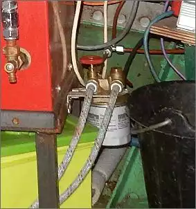

Guter Hinweis. Die Ölleitung ist ein CU-Rohr, Durchmesser weiß ich nicht genau, es ist das gleiche Rohr wie die Gasleitung.
Da ist eine 4mm CU-Leitung und dieser Filter war dabei.

4 mm, glaube ich nicht.
Bitte noch mal messen.

Vorhanden ist ja auch noch der bisherige:
Hits:	48
Größe:	130,5 KB
Da ist eine Filterkartusche "HC18" (glaube ich...) dran.
Die Leitung messe ich morgen noch mal.

Und dann habe ich einen Schlammfilter (ist übrigens auch Plastik...) erstanden:
Hits:	48
Größe:	77,5 KB
Zuerst wollten die Herrschaften im Sanitärgroßhandel gar keinen verkaufen ("Ja, das nehmen wir auf und schicken das dann zu Ihrem Installateur, der macht dann ein Angebot uns Sie können ihn dort abholen"...), aber dann kam ein Schwager des Nachbarn eines Freundes aus dem Lager und begrüßte mich freundlich und sagte seinem Tresenkollegen, dass das in Ordnung sei und er das auf Konto FoC (Friends of Company) buchen solle.
Dann war ich noch beim Schlosser und habe ein Blech / eine Wanne für unter den Kessel geordert, das wird leider erst Mitte / Ende nächster Woche was. Also habe ich jetzt Zeit, die Heizungsecke mit Farbe richtig schön zu machen.

Sehr schön , weiter so…
Das ist auch Plastik
Das ist auch kein Problem , da ist ja nur Heizungswasser drin und kein Heizöl …

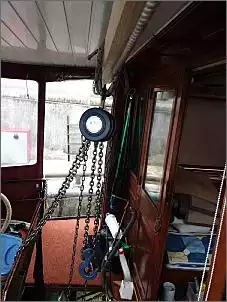

Heute hat StennerLine Cargo Section den Weg zum Baumarkt gefunden und erstmal die Grundlage für die Entkesselung des Schiffes rangeschafft:
Hits:	66
Größe:	118,7 KB
Damit wurde dann der Kettenzug aufgehängt:
Hits:	60
Größe:	79,8 KB
Hits:	56
Größe:	78,2 KB
Und 20 Mnuten später steht der alte Kessel (ca. 80kg) auf der Kaikante:
