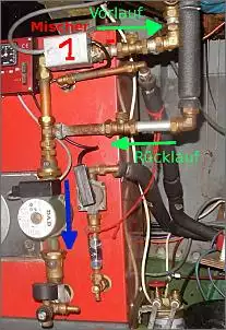

  • Die Umwälzpumpe sitzt hier ja im Rücklauf. Ist es nicht sinnvoller, die Pumpe im Vorlauf zu haben?
  • Da im Rücklauf ist ja ein wilder Materialmix . In Fließrichtung Alurohr --> Gußrohr --> Kupferrohr. Wie sieht es da mit Korrosion aus? Ich habe im Hinterkopf, dass man wegen elektrolytischer Korrossion die Metalle nicht beliebig mischen sollte. Die restlichen Rohre sind alle Alu.
  • Soll das Ausdehnungsgefäß in den Vorlauf oder den Rücklauf?
Außerdem ist mir die Funktionsweise des "Kurzschlusses" zwischen Vorlauf und Rücklauf mit dem Mischerventil (1 im Bild) nicht klar. Warum tut man sowas?

Wo die Pumpe sitzt ist nicht entscheidend. Hat man gerne mal in den RL gemacht damit sie nicht so warm wird.
Jetzt macht man sie meistens in den VL um die Luft besser weg zu kriegen.
Ausdehnungsgefäß bitte in den RL.
Material ist auch ziemlich egal , das Heizungswasser ist tot. Da gibt es Korrosionen nur von außen.
Der Kurzschluss ist für die Startphase des Kessels. Der soll schnell auf Temperatur kommen um nicht zu verrotten.

Das ist wirklich ein "Mischer" und hat keinen Kontakt zum WW-Kreislauf. Ich halte Bergis Erklärung des "Kurzschlusses" zur schnellen Kesselaufheizung, um die Kaltstartphase zu verkürzen, für sinnvoll.
Die WW-Bereitung läuft über das dünnere Rohr unterhalb des Mischers und wird geschaltet über ein Ventil, das rechts neben meinem blauen Pfeil ist.

Das Ventil rechts neben deinem Blauen Pfeil ist ein Strömungswächter, hat ja ein Kabel dran, wenn du das heiße Wasser aufdrehst schaltet der Strömungswächter durch und schaltet dir das Umschaltventil (Mischer) um auf Durchfluss nur Kesselkreis, damit dieser schnell warm wird und dir dein Warmwasser erhitzt!
Kaltwassereintritt ist unten nach dem Strömungswächter, WW Austritt oben unterhalb des Umschaltventiles!
Ist die WW Zapfung beendet, öffnet der Strömungswächter wieder und das Umschaltventil schaltet wieder um auf "Heizung"!
OK, ich habe aber keine direkte WW-Zapfung, das läuft nur indirekt über den Boiler (Isotemp Basic). Und das Dreiwegeventil zur Boilerbeheizung (Motor / Kabola) wollte ich bei der Gelegenheit auch ausbauen.

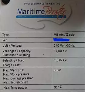

Zwischenfrage: was ist beim Kessel der Unterschied zwischen Leistung (17kW) und Last (19,36kW)?

17kW ist die Kesselleistung, damit du diese aus dem Kessel auch heraus bekommst musst du Ihn mit 19,xx kW belasten!

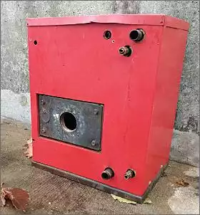

Und 20 Mnuten später steht der alte Kessel (ca. 80kg) auf der Kaikante:
Hits:	49
Größe:	93,8 KB
Wieviel Platz plötzlich in der Ecke ist
Hits:	65
Größe:	114,7 KB
Dann kam noch ein Gerät von Ackermann & Schmitt zum Einsatz und nun herrscht eine große Leere da unten:
