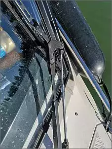

kann mir jemand sagen wie ich den Anstellwinkel von diesem Scheibenwischerarm (ist wohl Pantograph arm, slim von Roca) verstellen kann ? Ich dachte an der Chromstange die Überwurfmutter lösen und dann könnte man die Chromstange ausziehen/einschieben und die Überwurfmutter wieder festziehen. Geht aber so nicht. Wenn ich die Chromstange festhalte und mit dem Schraubenschlüssel an der Mutter drehe, dreht sich die ganze Stange mit bzw. droht der Arm sich zu verbiegen.
Kann man die Länge der Stange überhaupt verstellen oder ist die fest eingestellt ?

Denke auch, daß es so gehen sollte wie von Dir beschrieben.
Evtl. im Innenrohr, oder überhaupt, fest.?
Wäre meine Vermutung.

Das Innenrohr ist mit dem Außenrohr festgegammelt. Normal sollte es so funktionieren wie du dir das schon gedacht hast.
