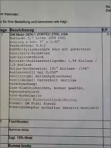

Juhu Leute, insbesondere Götz hatte sich für meine Motordaten wie Nockenwelle und so weiter interessiert und das habe ich in Erfahrung gebracht. Ich habe auch mit dem Werkstattmeister gesprochen, von wo mein Motor stammt. Die werden dort revidiert! Dieser hat mir empfohlen, die Zündung auf 30° bei 3000 Umdrehungen einzustellen, ansonsten soll ich es erstmal mit 6 bis 8 ° vor OT im Leerlauf probieren!
Wegen dem Hinweis, das mein Gemisch zu mager sein könnte, werde ich morgen nochmals vor Ort nachsehen. Zumindest habe ich noch ein Video auf meinem Handy gefunden, wo mein Lamdawert / AFR bei erhöhter Drehzahl ( ca. 2800 bis 3000) ca. bei 12,8 steht.
Ich versuche mal ei Foto von den Motordaten hier anzuhängen.
Grüße Denny

Das dürfte dieser Motor sein:
https://www.jegs.com/i/Chevrolet-Per...32780/10002/-1
Dieser Motor ist ein Truck-Motor und kein Marine-Motor.
Die Nockenwelle hat deutlich weniger Hub und mildere Steuerzeiten als die Marine-Nockenwellen.
Darum dürfte der Motor auch nur ca. 230 PS am Prop haben.
Bei den Marine-Motoren wären es ca. 270 - 300 PS.
Wenn man will, kann man den NW-Hub und die Steuerzeiten durch andere Kipphebel der Marine-NW näher bringen.
In Deinem Fall würde ich zumindest auf der Einlassseite 1.7 Kipphebel nehmen, wenn nicht auf beiden Seiten.
Solltest Du das vorhaben, melde Dich aber nochmal, dabei sind einige Dinge zu beachten.
Götz
