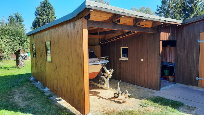

Long time no see...
Viel Zeit ist vergangen, wir haben es aus diversen Gründen nicht geschafft mit dem Projekt weiter zu kommen.
Einer der Gründe ist auch, dass wir es unterschätzt haben, wie schwer es ist in einem Garten so ein Projekt zu machen, weil man entweder den Nachbarn auf den Keks geht, die es sowieso nicht geil finden so eine Baustelle in ihrer Aussicht zu haben, und die Nachbarn (Rentner) sind nur nicht im Garten wenn das Wetter schlecht ist. Aber das ist zum arbeiten unter freiem Himmel ja auch Mist...
Hinzu kam dann auch noch, dass in unserer Abwesenheit die Abdeckplane sich verabschiedete und das Boot 2-3 Monate voll mit Regenwasser gelaufen ist... (Bilder davon erspare ich euch jetzt mal).
Wir haben uns also jetzt entschlossen, das Projekt in eine Halle zu verlegen, wo man zu jeder Tageszeit und bei jedem Wetter daran arbeiten kann.

Zum Arbeiten am Boot brauchts einen Boatport, musste ich auch lernen
MfG* * * *Mario
