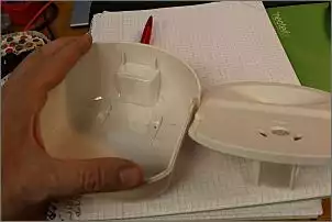

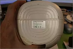

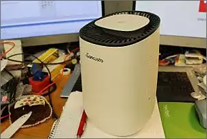

Ich habe die "einfachen" Dinger benutzt mit den Granulatbeuteln und kann nicht klagen.
Die haben ihren Zweck erfüllt.
Ich habe auch einen elektrischen hier stehen.
Meiner ist nur ein kleiner (23 Watt) und basiert auf einem Peltier-Element, was kalt wird und wo die Luftfeuchtigkeit kondensiert.
Funktioniert daher auch nicht bei tieferen Temperaturen.
Bei uns im Bad (Testbetrieb) hat mich das nicht so umgehauen.

Dein verlinktes Gerät ist deutlich größer.
Als Absorptionstrockner basiert er darauf, dass zyklisch das darin enthaltene Silica Gel (Zeolite desiccant material) die Luftfeuchtigkeit aufnimmt, durch Hitze getrocknet wird, wieder aufnimmt, wieder getrocknet wird usw...
Weiss nicht recht, ob das gut ist.
Wenn, dann würde ich direkt zu einem Kompressor-Gerät greifen:
https://toom.de/p/luftentfeuchter-mddn-10den7-10-l/9350481
oder größer
https://toom.de/p/luftentfeuchter-mddf-20den7-20-l24-h-bis-100-m/9350483
Aber die Leistungsaufnahme würde mich von einem Dauerbetrieb abhalten.
