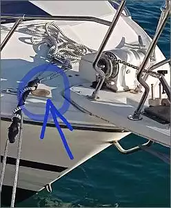

Eine Frage zu einem Detail am Bug:
Wofür ist/war die Plexiglasscheibe rechts von der Ankerwinde gut, außer dass sie undicht werden kann?
Vielen Dank,

Ich wollte ein Foto mitschicken, geht leider nicht!
Gesendet von meinem M2003J15SC mit Tapatalk

Da die Ankerwinde nicht serienmäßig ist dürfte es wohl der alte Leinen Einlass sein den man abgedeckt hat ...
Bilder kann man über Anhänge einfügen

Die Leine ging so weit am Rand in den Ankerkasten?Klicken Sie auf die Grafik für eine größere Ansicht
