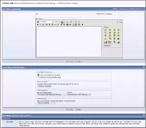

Auf Antworten links klicken (nicht direkt Antworten), dann kommt die erweiterte Eingabe, da den Anhang auswählen
Hits:	12
Größe:	74,6 KB
