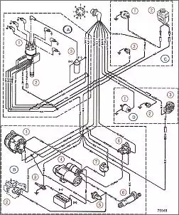

Ein Relais reicht nicht, du brauchst einen zusätzlichen Öldruckschalter der die Benzinpumpe (Ralais) ansteuert oder ein Ralais, das Drehzahlgesteuert ist (die Benzinpumpe darf nicht bei stehenden Motor länger laufen)
5 Öldruckschalter
6 Benzinpumpe
Hits:	63
Größe:	111,2 KB

Guten Morgen Sigi, was für einen Öldruckschalter bzw. was für ein Drehzahl gesteuertes Relais muß denn dann verbaut werden bzw. wo wird es denn dann zwischen gesetzt???

Hallo Marc,
habe hier ein Bild von meinem Motor, da sieht man die Öldruckschalter Backbordseitig am Block.
Links ist die Druckdose für das Instrument, rechts der Druckschalter für die Benzinpumpe, mittig ist der Geber für mein NMEA2000 Interfache (ist bei dir nicht vorhanden)
Die Schalter (Nummer 2) sind hier gelistet
https://www.mercruiserparts.com/bam/.../31480/2694/60
