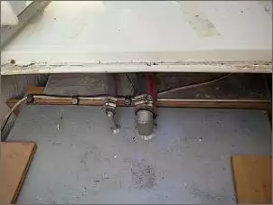

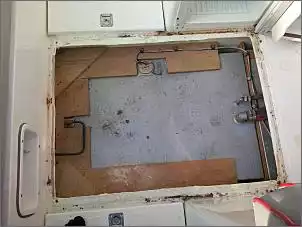

kann mir jemand helfen wie ich am einfachsten an den Frischwassertank bei der Sealine 198 Bj.1991 rankomme um diesen zu wechseln?

Wie im Sealine-Thread schon geschrieben, der Benzintank muss dafür raus. Hier mal zwei Bilder davon, wie das unter der Plicht aussieht.
Hits:	15
Größe:	63,9 KB
Hits:	14
Größe:	59,3 KB
Die sind zwar von einer 200er, aber die Innereien vom Rumpf haben sich nicht signifikant geändert.
Henning
