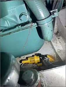

Brauche mal Hilfe von einem Motorspezi.
Es handelt sich um einen AD41D Volvo Penta.
Seit kurzem habe ich immer Kühlmittel in der Bilge. Es ist nicht viel aber weist ja immer darauf hin das irgendwo eine undichte Stelle ist. Jetzt nach langem Suchen hab ich Sie endlich gefunden. Anbei ein Foto mit der Stelle wo es austritt. Meine Frage dazu ist. Wie bedenklich ist der Austritt und werde wohl die Dichtung wechseln müssen. Gibt es eine Empfehlung wer so etwas kann und mit was muss ich an Euronen rechnen. Sollten noch mehr Fotos benötigt werden um eine Einschätzung zu geben bitte Bescheid sagen. Klicken Sie auf die Grafik für eine größere Ansicht

Ich würde denken das ist der Steuerraddeckel und denke nicht das der Motor an der von Dir bezeichneten Stelle undicht ist. Das kommt von weiter oben. Such mal etwas höher.
Gruß Stefan

Habe es eine ganze Weile betrachtet und es bildet sich an der Stelle. Nur mal für mein Verständnis ist doch im Steuerraddeckel auch kein Kühlwasser. Oder?
Gruß Tino

Es läuft von wo anders dort hin und es bildet sich an der Stelle eine kleine Pfütze die du dann sehen kannst. Nimm ein Stück Papier und halt es weiter oben an die Kante Motorblock/Steuerraddeckel und du wirst sehen das das Papier nass wird.
Zitat von Corell01 Beitrag anzeigen
... Nur mal für mein Verständnis ist doch im Steuerraddeckel auch kein Kühlwasser. Oder?
Eben deswegen meine Vermutung das es sich dort nur sammelt, aber der Motor an der Stelle nicht undicht ist.
Gruß Stefan

Bis 3cm oberhalb der Stelle ist es feucht, weiter oben ist alles trocken.
Das Steuerradgehäuse besteht doch laut Zeichnung aus einen unter und Oberteil. Das Unterteil davon ist mit dem Motorblock verbunden. Besteht überhaupt die Möglichkeit das an dieser Stelle Kühlflüssigkeit austreten kann?
