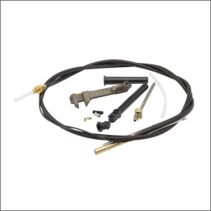

Was meinst du mit alt und neu?
habe auch gerade die Schaltzüge bei mir wechseln lassen, die sind aber unverändert wie die lezten auch mit dem weißem Plastikröhrchen und den Schaltseil mit schwarzen Überzug.
Hits:	28
Größe:	115,2 KB
Die Züge werden immer über den Antrieb nach vorne eingesetzt und in der Glocke verschraubt
