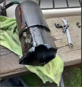

ich habe gestern mein Powertrimm zerschossen, indem ich diesen mit zu viel Hydrauliköl aufgefüllt habe . Gibt es irgendwo eine Tabelle, der ich entnehmen kann, wieviel da reingehört?

Ich wollte es besonders gut machen und habe den PT ausgebaut und liegend befüllt und den Stempel dabei ein- und ausgefahren. Glück im Unglück, ich muss nicht alles neu kaufen.
