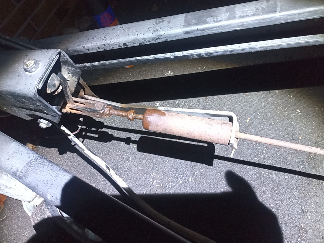

Das Bremsgestänge von dem Anhänger (Einachser) ist total verrostet. Vorne im Bereich Hebel ist eine Selbstsichernde Mutter vor dem Federzylinder und da lässt sich gar nichts mehr einstellen, da ist das Gewinde schon durch den Federzylinder weggeschmirgelt worden (erstes Bild).
Ich habe 2,6m Gestänge gemessen. Das verschickt keiner mehr zu normalen Versandpreisen. Baumarktstangen hab ich gelesen ist schlechter verzinkt als die Bremsgestänge. Irgendjemand hat geschrieben die wären feuerverzinkt. Jetzt hatte ich überlegt eine 1 und eine 2metrige Edelstahlstangen zu nehmen und halt zu kürzen. Die sind ja auch super günstig.
Da hätte ich dann wohl auch guten Korrosionsschutz. Aber das Gewinde wäre halt durchgehend. Macht durchgehendes Gewinde iwie Probleme? Und geht Edelstahl überhaupt durch den Tüv durch?

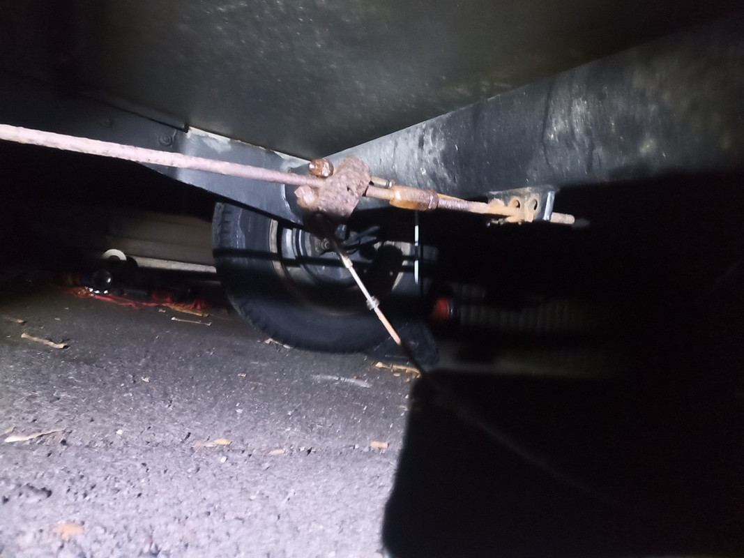

Auf dem zweiten Bild sieht man eine gekonterte Kugelmutter. Die ist ja auch dafür da um einzustellen und das Spiel zu begrenzen. Das ist aber keine Verbindung für zwei Stangen oder?
Ich hatte gedacht ich benutze ein Spannschloss oder eine Gewindehülse um die beiden Stangen zu verbinden. Spannschloss geht oder? Muss man auf beiden Seiten oder nur einer Seite kontern?
Die Platte vom Anhänger habe ich übrigens mit einem Aluwarzenblech ersetzt, weil der Anhänger ganzjährig unter freiem Himmel steht. Über alles Metall bin ich mit diesem gummiartigen Brantho Korrux Lack drüber. Das ist super Zeugs. Der Anhänger ist 40 Jahre alt :-D

Es sind nur Stangen erlaubt vom Hersteller oder Auto/ Hänger Zulieferer.
Edelstahl könnte erst recht zu Rost führen. Thema Batterie.
Und ob Edelstahl zugelassen ist?
Ja da muss einiges neu.
Dieser rostige Zylinder ist bei mir nur ein Metallgewicht mit Loch in der Mitte ohne weitere mechanische Funktion. Ist nur ein Gegengewicht.
Die Gasfeder ist weiter oben am Bremshebel angebacht. Und kann einzeln getauscht werden.
Bei dem Gestänge ist darauf zu achen, das die (bei mir ite es M10) eine Stange mir Rechts / Links Gewinde hat.
Das Stück vorne an der Handbremse gibt es also auch einzeln.
Sorgen mache ich mir auf dem unteren Bild um die Bremsseile.
Da sehe ich (und der TÜV) Probleme. Das könnte klemmen beim Bremsen und die dann nicht mehr nrichtig lösen lassen
Da würde ich erstmal anfagen und zusammen mit der Seilwippe
und Drahtbürste entrosten und fetten.
Grüße Frank

Bremsseile hab ich schon raus und tausche ich inklusive Seilwippe auch aus. Da kostet das Bremsseil pro Stück 10 Euro. Das ist alles gammelig und fest und wird ersetzt.
Die Stange ist auch M10. Ahhh das sind spezielle Gewinde die gegenläufig sind? Also ganz vorne und dann ganz am Ende dann jeweils anders rum?
Meinst du das Gewinde vor dem Federzylinder gibt es einzeln? Hast du einen Link? Ist mir grad unklar.
Dieser Zylinder ist bestimmt uralt. Da ist wohl eine stramme Feder drinnen, welche sich bei Zug des Hebels bisschen eindrücken lässt. Ist aber schon sehr stark.
Ich habe keine Gasfeder vorne am Hebel. Das ist noch eine Auflaufeinrichtung welche 1989 produziert wurde. Muss den Hebel aber austauschen und das mistding kostet 70 Euro und das ist der günstigste Preis.

Und jetzt vergiss mal deine Edelstahlstangen von ebay, gehe zum nächsten Hängerbauer (ja, den gibts überall) und kauf originale Ersatzteile für alte Auflaufbremsen. Das ist billiger als man gemeinhin glaubt, der Mann im grauen Kittel freut sich und das Zeug hält wieder 40 Jahre.

Und mach den gammeligen Federspeicher auch neu.
Bevor du das alles machst prüfe mal das Spiel vom Auflaufrohr und wie gut ist der Auflaufdämpfer.
Viel Spass beim instandsetzen.

Ja also der Tüv hat zu mir heute gesagt Edelstahl ist nicht zulässig. Der meinte dass eine Edelstahlstange durch Schwingungen irgendwann defekt bzw. brechen würde. Vor allem wenn die keine Halterung irgendwo am Anhänger hat, sondern halt frei schwingen kann.
Ich hole mir jetzt chromatierte oder feuerverzinkte Gewindestangen, wobei mir unklar ist ob das einen Unterschied macht.
TÜV hat aber auch gesagt es ist nur das Material wichtig. Es muss von keinem speziellen Hersteller sein. Ich kann auch Baumarktgewindestangen nehmen, aber er meinte ich sollte schauen dass ich ein bisschen bessere als diese finde vom Korrosionsschutz und von der Festigkeitsklasse her. Ob links oder rechtsgewinde ist dem Tüv auch egal.
Ich glaube aber mit Spannschloss mache ich nichts. Da braucht man glaube ich ein anderes Gewinde an einer Seite?
Diese "original" Bremsstangen, weiss nicht ob es das gibt. Das ist ja individuell für den Hänger und muss dann aber auch zur Auflaufeinrichtung passen. Da ist mir die Gefahr zu groß dass dann die Stellen an denen das Gewinde ist vll paar cm zu kurz sind. Und ich hoffe ja auch dass ich welche mit besserem Korrossionsschutz finde. Manche von den Anhängerstangen sind auch wirklich teuer.
An der Auflaufeinrichtung ist der Hebel auch kaputt, und der günstigste Preis für das Ding im Internet ist 75 Euro (habs auch für 130 Euro gesehen). Das ist nur ein Stück Blech mit einer Feder und einem Zahnkranz. Für den Preis kriege ich fast einen kompletten Satz Bremsen für mein Auto oder zwei neue Bremssättel.

Aber für den Hänger Bastler: warum nicht einfach Gewindestangen mit Langmuttern verbinden bisbes passt? Allenfalls nach so und soviel Jahren ersetzen? Ist doch billig und schnell und einfach...
Alt 15.03.2023, 09:00
raudi242 raudi242 ist offline
Registriert seit: 13.03.2023
Beiträge: 7
Zitat von kurz Beitrag anzeigen
Klar, wenn man eingerichtet ist kann man das so machen.
Genau das werd ich auch machen jetzt. Zwei Langmuttern 30mm Länge mit Gewindestäben m10 ST8.8 feuerverzinkt (1m Stab kostet 3-3.50 Euro).
Leider sind nur die Gewindestäbe feuerverzinkt. Alles andere ist galvanisch verzinkt.

Unbedingt Kontermuttern dazu machen.
Gruß Jogie,
Alt 15.03.2023, 17:04
kurz kurz ist offline
Registriert seit: 13.09.2010
Ort: Zürich
Beiträge: 4.136
Boot: MacGregor26m
1.613 Danke in 1.071 Beiträgen
naja, dachte das wäre logo.
wobei... man könnte ja auch einfach mit loctite sehr stark nur die Langmutter einkleben

naja wie man sieht hab ich meine zinkspray dose geleert :-D Mal sehen wie lange das hält. ich glaube nicht lange.
Jetzt hat der Anhänger Tüv bekommen. Der Prüfer meinte dass die Bremse sehr gut eingestellt ist. Hab feuerverzinkte Stangen 8.8 genommen. Waren sehr günstig.
