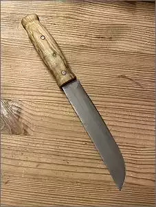

Das erste selbst geschmiedete Messer geht seiner Vollendung entgegen

Sehr schön!

Super so ganz im Scandi look.

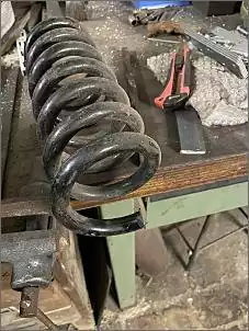

Monate später: Jetzt ist es fertig für die Bordküche, ich bin mit dem ersten Versuch sehr zufrieden.
Hits:	68
Größe:	91,6 KB
und das ist das Rohmaterial (eine halbe Windung)

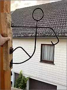

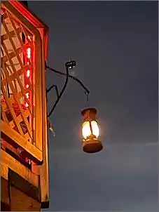

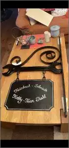

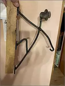

Hier mal ein Projekt für den diesjährigen Weihnachtsmarkt (für ein soziales Projekt), ich fand die einfach lustig:
Hits:	44
Größe:	97,5 KB
Hits:	41
Größe:	58,3 KB
Hits:	34
Größe:	46,7 KB
Da kann eine Blumenampel dran, oder wie hier eine Laterne...
In der Esse das Rundeisen erhitzt und in der Vorrichtung gebogen, abgeschrotet auf Länge und verschweisst.
Bin mal gespannt, ob die Teile verkauft werden.
Hast dich nicht getraut Feuerverschweißen ?

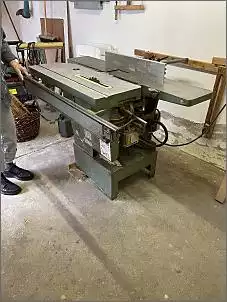

Und wieder gabs maschinellen Zuwachs:
eine Kombimaschine für die Holzwerkstatt

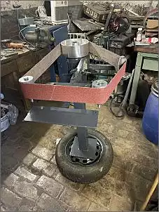

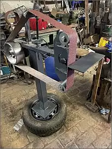

und (Eigenproduktion aus vorwiegend Schrott, gerade fertig geworden) ein Bandschleifer für die Schmiede
Hits:	59
Größe:	94,2 KB
ID:	1007561 Klicken Sie auf die Grafik für eine größere Ansicht
Hits:	59
Größe:	105,0 KB
Liebe Grüße von der Lahn

Cooles Teil, Respekt, bekommt man da alle Achsen so gut parallel ausgerichtet, dass das Schleifband nicht davon "läuft"?
Beste Grüße
Dieter
  #67
Alt 06.03.2024, 13:40
Benutzerbild von Käpt'n Rook
Registriert seit: 31.05.2016
Ort: Schöffengrund
Beiträge: 2.862
Rufzeichen oder MMSI: DA 5345
5.818 Danke in 1.543 Beiträgen
Ja, die obere Achse ist beweglich, da kann man den Lauf des Bandes einstellen. Aber so ganz ohne ist das nicht, das stimmt.
Den Tisch mit der Schleifeinheit ist austauschbar gegen ein großes Rad für große Durchmesser und zum Planschleifen über einen Schiebeschlitten (letzteres gibts aber derzeit noch nicht)

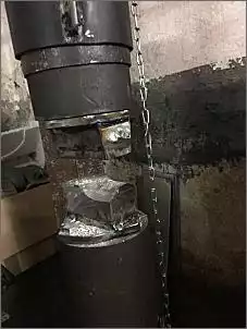

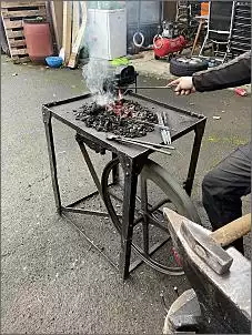

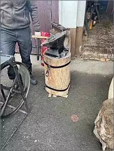

Im Herbst haben wir eine mobile Esse mit Amboß bekommen. Die stammen von zwei Männern (Vater und Sohn), die im Technikmuseum Freudenberg ehrenamtlich tätig waren. Die fußbetriebene Esse funktioniert richtig gut, macht Spaß damit zu arbeiten
Hits:	50
Größe:	127,1 KB
ID:	1007666 Klicken Sie auf die Grafik für eine größere Ansicht
Hits:	45
Größe:	118,3 KB

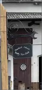

Zum Geburtstag bekam Sohnemann eine Kleinigkeit provisorisch an die Wand gestellt, was dem Hobby einen würdigen Rahmen verleihen soll
Hits:	74
Größe:	54,5 KB
ID:	1010092. Klicken Sie auf die Grafik für eine größere Ansicht
Hits:	69
Größe:	41,9 KB
Für den Miniatur-Schraubenschlüssel mit SW 75 und 80 hatte ich sonst keine Verwendung, hier dient er noch gut.

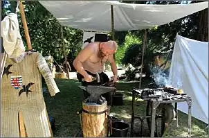

Unsere Feldschmiede im Einsatz beim Mittelalterspectaculum letztes Wochenende in Braunfels an der Lahn. Ist wohl gut angekommen
Hits:	75
Größe:	133,1 KB
