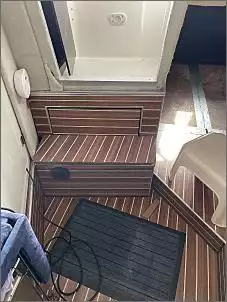

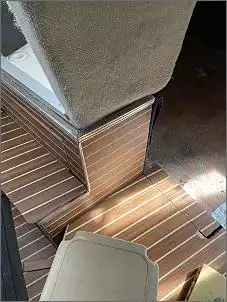

Zitat von omis-fan Beitrag anzeigen
Der einbau hat sich wegen Krankheit etwas dahin gezogen. Samstag haben wir den Tank wieder Eingebaut. Jetzt Treppe einbauen und alles wieder schön machen.
Anhang 976782
Anhang 976783
Anhang 976784
Treppe ist wieder eingebaut. Noch die Wandverkleidung in der Kabine kleben und fertig.
Anhang 979484
Anhang 979485
Kannst du bitte mal Infos zu dem Teak-Dekor schrieben. Danke!
Matze

Kann ich dir nichts zu sagen. War schon im Boot verbaut als wir es gekauft haben. Muss aber was gängiges sein. Hab ich schon in einigen Booten gesehen.
