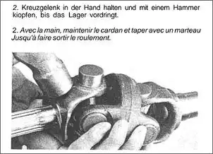

Selbst das Werkstatt-Handbuch (z.B. Volvo) besagt "rausklopfen".
Anhang 955166
Das ist ja'n Ding [emoji2]
Bisher, OMC und Merc, saßen die so fest, daß ich ein auspresswerkzeug dafür habe.
Da wäre nix mit klopfen gewesen.
Abgesehen davon, will der Kollege das ja wieder verwenden.
Aber gut, einfach machen[emoji38]
