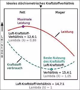

Hier nur als kurze Anmerkung:
Hits:	18
Größe:	74,6 KB
https://de.wikipedia.org/wiki/Verbre...erh%C3%A4ltnis

das Bild sagt aus, dass im leicht mageren Bereich der Kraftstoff am besten genutzt wird. Das heißt, dass ich bei gleicher Kraftstoffmenge am meisten Leistung aus dem Motor bekomme. Falls Michael das mit "Die Leistung ist im leicht mageren Bereich am größten" meint, dann hat er natürlich vollkommen Recht und wir haben aneinander vorbei geredet...
Dann hab ich bei gleicher Kraftstoffmenge die höchste Leistung, wenn ich mich im leicht mageren Bereich befinde

Mit Lambda 2 brennst du bei einem normalen Otto Motor in der Regel gar nicht mehr. Weil die Brenngenze irgendwo um Lambda 1,4 liegt.
Daher kommst du nicht einfach so in einen Bereich wo du durch Magerfahren die Brennraumtemperatur wieder absenken kannst!
Das kann man aus dem Bild nicht ablesen!
Das Bild vergleicht die Verbrennung bei gleicher Luftmasse im Brennraum.
Die magere Verbennung ist heißer und somit steigt der thermische Wirkungsgrad des Motors und kompensiert damit sogar die schlechtere Verbrennung des Mageren Gemischs (geringere Brenngeschwindigkeit). Daher ist der spezifische Kraftstoffverbrauch besser.
Wenn ich aber nun die Kraftstoffmenge gleich lasse und nur die Luftmenge variiere wird es interessant.
Dann hängt es nämlich auch davon ab, wie effizient ich mehr Luft in den Motor bekomme. So lange nur die Drosselklappe geöffnet werden muß, wird vermutlich der magere Betriebspunkt besser sein.
Sobald ich aber die Drosselklappe voll geöffnet habe und z.B. mit dem Turbolader die Luft einpressen muß, ist evtl. der fettere Punkt wieder im Vorteil!
Daher kann man diesen Zusammenhang nicht aus dem Bild ableiten!

Jetzt wird’s bunt!
Das Bild oben zeigt einen einfachen Lambda-tradeoff.
Da wird die die drosselklappe fixiert und das Gemisch abgemagert bis die Verbrennung instabil wird und angereichert. Daraus erhält man dann die verbrennungscharakteristik über den fahrbaren lambabereich. Das kann man auf einem „normalen“ Prüfstand nicht so einfach bestimmen, weil dazu der zündzeitpunkt so angepasst werden muss, dass sich die gleiche schwerpunktlage der Verbrennung ergibt. Wird das alles beachtet, kommen solche tollen Bilder raus. Eine fette Verbrennung kann nicht effizienter sein als eine magere(mager in gewissen Bereiche), weil im fetten nicht genug Sauerstoff da ist. Bei lambda 1,05 würde ich demnach die geringsten HC-Emissionen erwarten. Im Bereich der volllast macht man das aber nicht, weil die Abgastemperatur durch die zu große Abmagerung dann durch die Decke geht.
Über aufgeladene Motoren sind da nicht so einfach zu vermessen, weil ein Turbo da quasi „macht was er will“.
