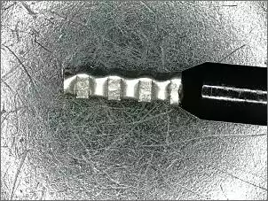

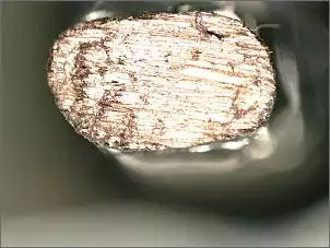

Zitat von tritonnavi Beitrag anzeigen
Halten? Ja
ansonsten ist es eine Glaubensfrage....
Genauso, wie es Leute gibt, die glauben, mit einfachen Aderendhülsen gasdichte Verbindungen schaffen zu können, gibt es Leute, die glauben, dass alle Einzeladern der Litze bei einer Klemmung, wie der des verlinkten Victron-MPPT, gleichmässig an der Stromübertragung beteiligt sein müssen.
Ob das bei den max. 15A des MPPT eine ernsthafte Rolle spielt, steht natürlich auf einem anderen Blatt.
ich habe gerade ein Aderendhülse mit einer Krimpzange gepresst und vorne abgeschliffen ...
Hits:	13
Größe:	192,7 KB
Hits:	14
Größe:	89,5 KB
so sieht Gasdicht aus.
(das ist jetzt ein schlechtes Schliffbild... aber genau das ist auch hier unsere Aufgabe ... die Bewertung von Crimpungen inkl Crimphöhenmessung und Crimpstärke)...
so soll ein Crimpkontakt nach dem Crimpen aussehen
