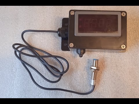

Standard Eine Drehzahlanzeige für die Maschine
weil es gegenwärtig deutlich angenehmer im Zimmer als in der "Werft" ist, habe ich eine Idee für einen elektronischen Drehzahlmesser an der Dampfmaschine aus einem englischsprachigen Forum aufgegriffen. Die Komponenten gab es bei Amazon.
Um zu prüfen, ob die Komponenten funktionieren, habe ich sie an einem Steckbord angesteckt.
Ob es der Hall-Sensor auch "tut", habe ich dadurch überprüft, dass ich den Magneten per Hand am Sensor vorbei geschwenkt habe. Auch das war erfolgreich.
Die Versorgungsspannung kommt aus einem 9 V-Block und wird mit einem wasserdichten Druckschalter geschaltet.
An der Drehmaschine werde ich das Verhalten bei Drehzahländerungen prüfen und dann die Komponenten in die passenden Gehäuse einbauen.
Dietrich

Standard universelle Drehzahlanzeige mit Hallsensor fertig
mittlerweile ist die universelle Drehzahlanzeige mit Hall-Sensor fertig.
Übersicht
Testweise Anordnung der Bauteile, um die beste Raumausnutzung zu ermitteln.
Verdrahtung mittels einer Lötstützpunkt-Leiste
Der wasserdichte Schalter für die Versorgungsspannung (9 V-Block) an der Unterseite.
Die wasserdichte Kabeldurchführung an der linken Gehäuseseite. Sie dient gleichzeitig als Zugentlastung für das Kabel zum Hall-Sensor.
Funktionstest mittels meiner Bohrmaschine mit kontinuierlich veränderlicher Drehzahl (OPTIdrill DQ20V) - hier bei Maximaldrehzahl der Maschine. Beide Anzeigen geben den gleichen Wert aus.
Ich hoffe mal, es gefällt und bietet dem, der so etwas braucht, genug Anhalt zum Selbstbau.
Dietrich

Mich interessiert gerade was der Drehzahlmesspaß so an Kosten verursacht hat.
Mir waren die Geräte bei Co..t immer zu teuer, habe mir damals in der Filiale von C. dann den günstigsten Fahradkomposter mit Kabelübertragung gekauft, den Radumfang entsprechend eingestellt, so dass 1 Km/h gleich 10 Umdrehungen/min meiner Propellerwelle entspricht. Das Display ist schön klein und mit der Standardbefestigung unauffällig am Heckkorb meines Segelbootes getüdelt. Jedes Jahr eine neue Knopfcelle und alle Zwei Jahre ein neue O-Ring für die Befestigung(Zur Not geht auch Takelgarn), das ist so der Wartungsaufwand, bei Investitionskosten von 12 €.
Gruß Hein

Moin Hein,
... Mich interessiert gerade was der Drehzahlmesspaß so an Kosten verursacht hat.
um ehrlich zu sein, mich weniger, weil ich "was Schickes", was nur ich habe, haben wollte und unter derartigen Voraussetzungen ist der Preis von eher untergeordneter Bedeutung.
Außerdem erspare ich mir mit meiner Lösung gedankliche Klimmzüge bezüglich der Umrechnung der Anzeige und habe zudem die Möglichkeit, "das Ding" jederzeit auch an anderen Maschinen (beispielsweise meinem Dampf-Lkw MARTIN) einzusetzen. Durch die großen leuchtenden Ziffern der Anzeige ist die auch bei Sonnenschein gut ablesbar.
Da die Frage möglicherweise auch andere interessiert, hier die Übersicht:
  • Gehäuse mit 4 Kabeldurchführungen - 12,99 €,
  • Anzeigeeinheit - 22,50 €,
  • Druckknopfschalter - 1,80 €,
  • Batterieclips - 2,02 €,
  • Lötleiste - Restekiste und
  • Arbeitszeit.
Um sich das "anzutun", muss man es wollen und wenn man das nicht will, kann man es lassen oder einen Fahrradcomputer zweckentfremden.
Hier gibt es ein paar bewegte Bilder vom finalen Test an der Bohrmaschine. Bauartbedingt hat das Teil eine kurze "Denkpause", wenn sich die Drehzahl ändert, aber damit kann ich leben.
https://youtu.be/amB2uzrcn6g
Dietrich

Ja nee, das ist ja absolut in dem Rahmen was so etwas kosten soll und darf, aber die Rechnerei hält sich bei dem Fahradcompostersystem in sehr engen Grenzen, musste man bei vielen Drehzahlanzeigen von Autos ja früher auch "bewältigen", wo bei ich für solche Zwecke viel lieber eine analoge oder quasi analoge Anzeige hätte.

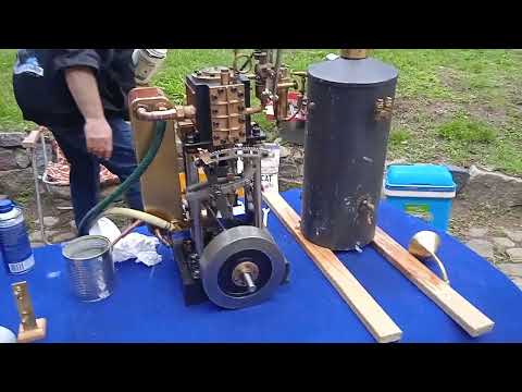

am letzten Wochenende fand im Agroneum in Alt Schwerin das 15. Dampftreffen statt. Ich war dabei und habe meine große 2 PS-Dampfmaschine und die kleine STUART Twin Launch gezeigt.
Ich hatte insofern Glück, dass ein Wasserschlauch bereit lag, damit die großen Dampftraktoren ihre Wasservorräte wieder auffüllen konnten.
Den habe ich dann genutzt, um das Kühlwasser für den Abdampfkondensator zu bekommen. So wurde denn erstmalig die Maschine im Kondensator-Betrieb - in dem sie später im Boot grundsätzlich arbeiten soll - getestet. Das war dann so spannend, dass die kleine Maschine zur Dekoration geriet.
Der Betrieb konnte leider nur in Intervallen erfolgen, weil eine Nachspeisung von Wasser in den Kessel an einem fehlenden Verbinder scheiterte.
Ich habe die Verbindungen von der Maschine zum Kondensator und von dort zur Luftpumpe nur handfest angezogen und das Unterdruckmanometer nur mit einem Silikonschlauch auf kurzen Nippeln mit dem Kondensatsammler vor der Luftpumpe verbunden, so dass die Dichtigkeit eher suboptimal gewesen sein dürfte. Trotzdem konnte ein stabiles Vakuum von 0,6 bar erreicht werden.
Absolut faszinierend war, dass die Maschine im Betrieb keine Geräusche machte. Ich hoffe, dass das so bleibt, denn wen sie "das Ticken" anfängt, ist irgendwas faul.
Hier ein "Beweisvideo".
https://youtu.be/mP2uwwiujWk
Viele Grüße Dietrich

Absolut top!!!

Ich war auch dort, und wir haben ein wenig gequasselt.
