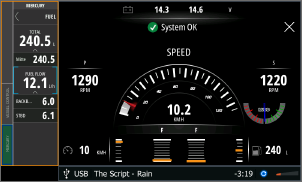

Die Airmar Standardgeber DST800 oder die neuen DST810 machen genau das, was du haben möchtest.
Zum Konvertieren von NMEA0183 Daten kann z.b der Actisence NGW-1 verwenden, gibt aber auch andere.
Ich habe mir für meinen Navman6600 auch ein Gateway gebaut, das genau die NMEA0183 Datensätze Tiefe, Temperatur und Log nach NMEA2000 gewandelt hat, hab ich noch zuhause, da ich den Navman durch das EVO getauscht habe.
Hits:	17
Größe:	53,0 KB
Hier siehst du die Tiefe und Temperatur die vom Gateway kommt
und hier die Geschwindigkeit
Hits:	19
Größe:	58,4 KB
in diesem Fall auf meinen Lowrance HDS (Software ähnlich dem Go)

Wie du auf dem ersten Bild siehst, wird die Tiefe sehr wohl auch als Linie angezeigt, aber ohne Bodenbeschaffenheit.
