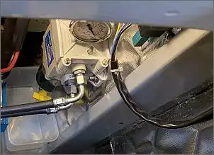

Moin @Julianbuss und natürlich andere Interessierte,
Ich hatte die gleiche Situation und das so Thema erledigt.
Hits:	65
Größe:	84,0 KB
Dazu gibt es einen interessanten Artikel hier:
https://baatplassen.no/i/topic/10523...ill-manometer/
Es ist kein Deckel mit Bohrung lieferbar, aber es gibt zwei Ausführungen, der eine (den Du wohl auch hast) hat nur wenig Materialstärke für das Gewinde. Die andere Ausführung hat in der Mitte mehr Material. Ich habe mir also bei Lösing einen neuen Deckel gekauft. Die passende Bohrung hat dann der befreundete Feinmechaniker im Dorf gemacht. Da brauchte ich nicht erst den Sondergewindebohrer besorgen.

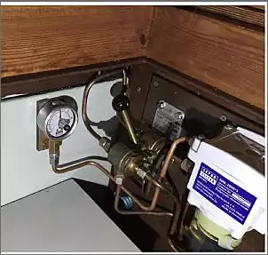

Es gibt auch noch folgende Alternative:
Hits:	59
Größe:	90,4 KB
aus dem Segelforum.
Die Gewindeabdichtung habe ich mit Teflondichtfaden gemacht - das wurde bald undicht. Im zweiten Versuch habe ich dann Gewindedichtmittel Loctite 5776 genommen. Das ist dicht!
Und noch ein Hinweis: das Manometer sollte gern bei laufender Maschine gut sichtbar sein. Wenn erst diverse Verkleidungen abgebaut werden müssen, sieht man ohnehin nicht regelmäßig auf das Manometer…..
Gruß, Jochen
