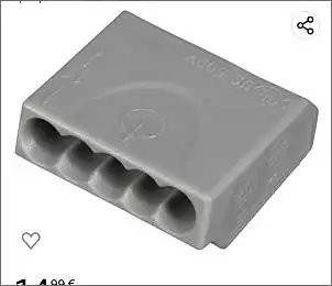

Es gibt mittlerweile auf WAGO für flexible Leiter die haben einen Hebel zum entriegeln
Es gibt diese da gehen starre und flexible Leiter rein.
Hits:	24
Größe:	35,8 KB
Du meintest diese da gehen nur starre rein
Hits:	21
Größe:	27,3 KB

Bei den Federwagos muss man aber auch aufpassen.
Wenn die einzelnen Litzen der Ader zu fein sind werden die glatt durchgeschnitten.
