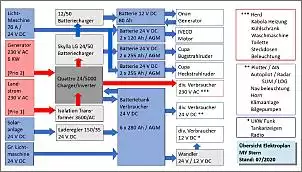

Ich hatte beim Kauf meines Bootes in NL auch keine Einweisung und habe mir als
Elektrik-Null versucht die Funktionen der einzelnen Komponenten mit einem Schaubild zu erklären.
Bei mir sieht das so aus:
Name:	Screenshot 2022-10-18 203533.jpg
Hits:	82
Größe:	80,7 KB
(Beispiel)
Geh einfach mal hin und notiere auf einem Platt Papier alle elektrischen Einbauten.
Dort stehen immer Hersteller drauf und Typenkennzeichnungen.
Anhand derer kann man sich ergoogeln, was die können.
Dann versuch dir anhand eines Schaubilds zu erklären, wie diese Komponenten zusammenwirken.
Du kannst von deinen Batterien ausgehen. Sind die alle gleich?
Welche sind zum Wohnen, welche haben andere Funktionen.
Wie werden diese mit Strom versorgt (Lichtmaschine, Landstrom, Solar ...)?
Wo fließt 12 V / 24 V / 230 V? Welche Verbraucher sind verbaut und was brauchen die an Leistung?
Ich habe ein paar Wochen benötigt und immer wieder das Schaubild geändert, bis es der Realität entsprach.
Viel Erfolg! Beim nächsten Jourfixe können wir das in einer Stunde auch gemeinsam rausfinden.
Klaus, der kein Gas an Bord hat und elektrisch kocht
