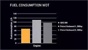

Zitat von coffeemuc Beitrag anzeigen
Nicht mit allen, aber es gibt schon viele die vor lauter Bäumen den Wald nicht mehr sehen.
Wenn man mit einem Feld Wald und Wiesen Motor aus dem Fahrzeug (ok mit etwas geändertem Turbolader) ca. 40% Kraftstoffersparnis gegenüber einem leistungsgleichen "Bootsmotor" hat.
Dann sind die Bootsmotore schon wahre Kunstwerke - das stimmt
Ok die Hälfte des Sparpotentials läßt sich durch den Vorteil des Diesels argumentieren. Aber bei der anderen Häfte wir es dann eng
Hits:	33
Größe:	27,2 KB
https://www.oxe-diesel.de/download/o...broschuere-en/
Markus
Anhang 971092
https://www.oxe-diesel.de/download/oxe300-diesel-aussenborder-broschuere-en/
Nimmt man dann den Einstandspreis noch in die Rechnung auf, kann der durchschnittliche Wassersportler
für die Differenz mit einem Benziner schon ein paar Jahrzehnte unterwegs sein.
Anhang 971092
Die Grafik mag sachlich korrekt sein, aber die Tatsache, dass sie WOT-Verbräuche zeigt, macht deutlich, dass es hier darum ging den Diesel besser aussehen zu lassen, als er ist.
Bei WOT läuft ein Benziner extrem fett, ein Diesel aber immer mit Luftüberschuss.
Darum ist der Verbrauchsunterschied bei WOT am größten.
Im Drehzahlbereich des größten Drehmomentes bei Teillast (in dem der Bootsmotor meist betrieben wird), ist der Unterschied wesentlich geriner.
Aus dem Verbrauchsunterschied zwischen Saugbenziner und Turbodiesel den Unterschied zwischen Saugbenziner und Turbobenziner schlußfolgern zu wollen ist fachlich völlig falsch.
Götz
Das sehe ich anders, genau hier kann man ihn sehen!
Bei WOT fährt ein Diesel näherungsweise Lambda 1. Somit sieht man hier was man mit einem Turbomotor für einen Wirkungsgrad erreichen kann.
Der Diesel hat einen ca 10% höheren Heizwert. So daß man aufgrund des Heizwertes des Diesels schon ca. 10% drauf schlagen muß.
D.h von den 35 -40% geringeren Verbauch bleiben 25 - 30% übrig.
Geht man nun beim Benziner mit einer Anfettung auf Lambda 0.85 in der Volllast aus. kann man nochmal 15% abziehen.
D.h. das ein moderner Motor mit Turbolader im Volllastpunkt ca. 10 - 15% effizienter arbeiten kann.
Genau geht es leider nur mit dem spezifischen Verbauch, den die Hersteller leider nicht veröffentlichen.
Markus
Nein, deine Schlußfolgerungen stimmen nicht.
Die höhere Effizienz des Dieselmotors liegt hauptsächlich an den geringeren Drosselverlusten (im Teillastbereich) und dem deutlich höheren Kompressionsverhältnis.

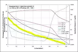

Wir reden hier rein von der Volllast! Hier liefert der Turbolader schon die max. Luft. Und so lange hier noch Luft übrig ist, passt immer noch Kraftstoff rein. Und wie du vorher geschrieben hast heißt mehr Kraftstoff mehr Leistung! Wieso sollte ich daher in der Volllast Luft übrig lassen und das Potential des Motors nicht nutzen, wenn er es umsetzen kann?
Aktuelle Motoren haben so eine gute Gemischaufbereitung das sie eben mit Lambda eins Laufen können.
Hier gibts das Ganze auch als Diagramm - habe es in Gelb Markiert:
Hier sieht man wie sich das Moment über Lambda beim Dieselmotor verändert. Und oh Wunder bei Lambda 1 ist es am höchsten

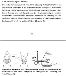

Dem ist eben nicht so. Die Verbrennung beim Diesel ist ein hochkomplexer Vorgang, der hier nicht in ein paar Sätzen beschrieben ist.
Zunächst erfolgt nicht sofort eine Verbrennung sondern mit einem Zündverzug. Dieser Zündverzug sorgt auch dafür, das der Diesel keine hohen Drehzahlen kann - einfach weil er nicht mehr vebrennt.
Aber beginnen wir mit der Einspritzung: Zunächst muß Kraftstoff eingespritzt werden. Dieser verdampft und es muß sich um den Kraftstofftopfen ein zündfähiges Gemisch mit Lambda 0.3 - 1.5 bilden.
Bei dem Erreichen des Zündpunktes, beginnt dann dieses Gemisch zu brennen. (Dieser Vorgang erklärt auch den Zündverzug - Ohne Sauerstoff brennt auch nix und du kannst einen Liter Diesel auf 1000°C anheizen, wenn da kein Sauerstoff ist wird der auch nicht verbrennen.)
Die Literatur beschreibt hier exakt:
Hits:	41
Größe:	73,7 KB

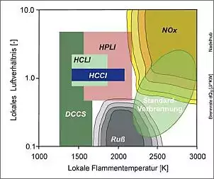

Je nach dem wie gut nun dieses Durchmischen der Luft und der winzigen Kraftstofftröpfchen / Kraftstoffdampes funktioniert, bestimmt dies nun die Emissionen während der Verbrennung:
Hits:	30
Größe:	42,3 KB
Hier sieht man das je nach lokalem Lambda um das Kraftstofftröpfchen und die Brenntemperatur beeinflußt wird, welche Emissionen (z.B. auch Ruß) entstehen.
