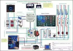

es hat etwas gedauert, aber ich habe das Schaltbild jetzt fertig, Es wurde mit Tiny Cad erstellt und statt Symbolen habe ich aussagefähige Bilder verwendet. Ich hoffe, Du steigst da durch. Funktionieren tut das so jedenfalls, auch der FI löst korrekt aus. Soweit sollte das passen, aber über Vorschläge zur Nachbesserung freue ich mich natürlich.
LG Werner

Rechts, die Reihenfolge Schalter, Leuchtmelder, Sicherung würde ich ändern. Ich würde mit der Sicherung anfangen.
Danke, genau das ist mir bei näherer Betrachtung inzwischen auch aufgefallen. War heute vormittag am Boot und habe das umgebaut. Und noch etwas anderes, wegen der Coil für das Amperemeter. Das hängt am falschen Draht!
Ich poste dann das aktuelle Schaltschema nochmal neu!

So, hier kommt die aktualisierte Schaltung. Ich habe das gestern auf meinem Boot auch so umgebaut. Läuft alles ohne Probleme!
LG Werner
LG Werner
für was rechts die Schalter vor den Sicherungen ?
du könntest auch die Sicherungen direkt zum Schalten nutzen...
war ja in deinem Bayliner Schalttafel auch so .. die roten Schalter zum Einschalten sind Sicherungsautomaten...
Die roten Schalter stehen für die Schalter auf der Schalttafel genauso wie der Hauptschalter. Der soll nur Land von Bordstrom trennen. Wollte die alte Schalttafel halt noch weiter nutzen. Ich nutze die auch nur zum Freischalten der Leitungen, die Leitungen zu den Verbrauchern selbst habe ich sicherheitshalber trotzdem mit modernen LS 10A abgesichert. Evtl. schmeiße ich die alten Mexiko-Teile auch raus und baue andere Schalter ein. Die originalen sind hier bei uns als Ersatzteile nämlich nicht zu kriegen. Nur in den USA, und da sind die mit Versand schweineteuer!
LG Werner

die Schalter in der Schalttafel sind Sicherungen... daher ist es halt doppelt wenn du weitere Sicherungen einbaust... also nicht wundern wenn der Rote vor deinem LS rausfliegt...
Eher unwahrscheinlich, die verbundenen Schalter am Tableau haben 15A (einer hat 30A bzw hatte, der ist nämlich im A..., und einer hat 2A, aber den habe ich nicht verbunden) und die LS 10A. Und so sollte es auch sein. Es gab schon einige Fälle, wo ich das testen konnte. Die LS sind runter gegangen, die Schalter auf der Tafel blieben da wo sie waren.
LG Werner

So, ich habe jetzt meinen Stromlaufplan nochmal mit einer anderen Perspektive erstellt.
LG Werner

  #71
Alt 25.09.2022, 22:21
ThiloB ThiloB ist offline
Registriert seit: 25.09.2022
Beiträge: 1
Standard Galvanische Isolation vor SSI 30
Hallo Werner, mein SSI30 verbindet Gehäusemasse mit PE (zumindest im ausgeschalteten Zustand). Daher müsste mE der Galvanische Isolator vor den SSI30 gesetzt werden und so PE=Schutzerde vom CEE-Stecker zum SSI30 trennen. Sonst ist der Galvanische Isolator überbrückt und quasi umsonst und dein Boot rostet über Masse/Bootswand und Steg/Spundwand.
Thema 2: Solange du im Hafen am Strom hängst funktioniert dein FI, weil PE momentan gebrückt ist. Kannst du den FI auch manuell auslösen (Testknopf am FI), wenn der SSI30 im USV-Modus ohne Landstrom (also ohne CEE-Leitung mit angeschlossenem PE) arbeitet? Wenn der FI dann nicht rausfliegt, wenn du die Testtaste drückst, muss deine Schaltung geändert werden, dass die der ISO 13297 entspricht (zB. Trenntrafo einbauen).
