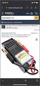

Hallo.
Ich habe da mal eine Frage .
Ein Freund hat seine Garage aufgeräumt, und mir Dieses Teil vermacht.
Hits:	202
Größe:	38,7 KB
OK . rot an Plus schwarz an Minus, Schalter drücken Bis Draht glüht,
aber wie lange genau .Ist die Zeit abhängig von ah.
Uli

Taster drücken und Zeiger beobachten, bleibt dieser auch nach dem Glühen der Spirale auf der gut/brauchbar marke bzw. über 10,6 V dann wäre die Batterie brauchbar

10 Sekunden drücken, eine Minute warten. Das dreimal. Und Vorsicht, das Gerät wird brennheiß!

auf dem Anzeigegerät hast Du noch eine Skala. Musst schauen, welche Skala zu deiner Batterie passt. Wenn ich mich Recht erinnere, geht es um den CCA Wert, der steht auch auf deiner Batterie. Wenn Du den Taster bestätigst, wird die Batterie stark belastet, die Spannung der Batterie sinkt. An der Skala kannst du dann ablesen, ob sich die Batterie noch im grünen Bereich befindet.
