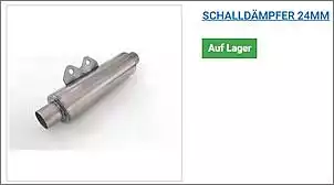

Da die Schalldämpfer nach den Erfahrungen hier ja miestens bis immer undicht sind, würde ich den wohl auch direkt tauschen. Autoterm bietet aber zwei Versionen an. Welche davon ist jetzt richtig?
Nummer 1
Hits:	78
Größe:	28,8 KB
oder Nummer 2
Hits:	60
Größe:	47,0 KB

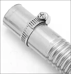

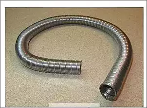

Ferner ist es ja so, dass mein Schlauch am Ende so
aussieht, wie der hier:
Hits:	40
Größe:	80,4 KB
Bekomme ich den mit einer Gelenkbolzenschelle dicht?
Oder klappt das nur mit so einem Ende?
Hits:	38
Größe:	42,8 KB
Besten Dank weiterhin für Eure Unterstützung!

Die beiden verlinkten Schalldämpfer sind für KFZ. Am/im Boot solltest Du die nur einsetzen, wenn die Schalldämpfer im freinen sitzen können, da nicht klar ist, ob sie gasdicht sind. Für Marineanwendungen brauchst Du den teuren Schalldämpfer mit Abgasleitungen.

Jup, genau der isses. Und mit der Gelenkbolzenschelle bekommst Du das Rohr auch dicht. Eine herkömmliche Schlauchschelle bekommst Du nicht so festgezogen.

Auch wenn es für Dich jetzt bestimmt zu spät ist, aber Auspuff Nummer 1 ist 100% dicht und aus recht massivem Edelstahl gefertigt. Ich habe den seit mehreren Jahren im Boot und kann den empfehlen!
