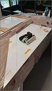

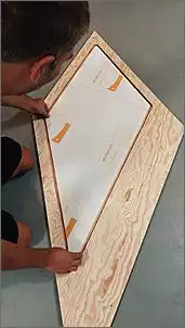

Beginnen wollten wir mit dem Bau des Hardtops.
Ein große Inspiration war der Thread von Dirk mit seiner "Tosa":
https://www.boote-forum.de/showthread.php?t=43001
Die alte Scheibe flog raus, dann folgten ein paar Design-Versuche zunächst am PC dann auf Pappe.
Das Ganze haben wir sowohl aus 8mm als auch aus 4mm Kiefersperrholz gesägt. Diese werden später aufeinander geleimt damit die neuen Acrylgas Scheiben bündig eingesetzt werden können.
Ob das alles am Ende so passt wie wir es uns vorstellen wissen wir nicht, aber wir werden es sehen!

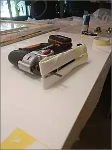

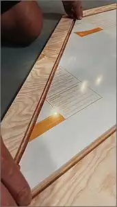

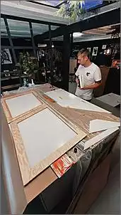

Heute habe ich mal weiter Fenster ausgesägt...
Meine Epoxidharz-Bestellung kommt vorraussichtlich morgen an. Die Idee wäre es die beiden Sperrholz-Platten aufeinander zu kleben. Dafür würde ich sie mit 80er Körnung anschleifen, dann mit klaren Epoxy einpinseln und anschließend mit Epoxy mit Baumwollflocken zusammenkleben.
Ist das soweit ein sinnvolles Vorhaben?
Ich habe das noch nie gemacht und keine Erfahrung darin, deshalb bin ich für Tipps und Hilfe dankbar ;)
Habe mir nur einige Videos der Firma "von der Linden" auf Youtube angeschaut und werde versuchen es so umzusetzen

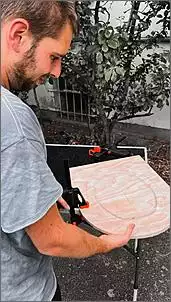

Das Wetter war die letzten Tage viel zu schön um zu schleifen, deshalb haben wir die Zeit lieber auf dem Wasser mit unserem neuen Schlauchboot verbracht
Für heute war Gewitter angesagt, deshalb ging es endlich ans anschleifen und die ersten Fensterrahmen mit Epoxidharz zusammenkleben.

Zum Spaß habe ich endlich mal die fertig geklebten Fenster-Rahmen aufgestellt
Hits:	84
Größe:	54,8 KB
ID:	967918   Klicken Sie auf die Grafik für eine größere Ansicht
Hits:	92
Größe:	81,4 KB
ID:	967919   Klicken Sie auf die Grafik für eine größere Ansicht
Hits:	125
Größe:	112,1 KB

In der Zwischenzeit ist auch schon das Acrylglas angekommen. Nach einigen kleinen Testschnitten habe ich die erste Scheibe mit der Stichsäge ausgesägt. Dafür habe ich mit Küchenrolle den Schlitten der Stichsäge gepolstert, um keine Kratzer ins Acrylglas zu machen.
Jetzt im Nachhinein hätte ich das Fenster lieber ein paar Millimeter größer gelassen. Werde es auf der anderen Seite anders sägen...
Hits:	97
Größe:	50,9 KB
Hits:	81
Größe:	47,0 KB
Hits:	83
Größe:	35,6 KB
Hits:	80
Größe:	32,1 KB
Hits:	84
Größe:	40,4 KB

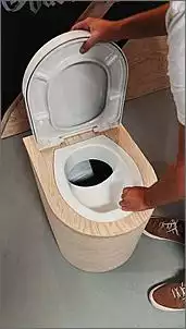

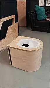

Kleines Nebenprojekt (aber natürlich auch fürs Boot):
Dies wird unsere Trockentrenntoilette.
