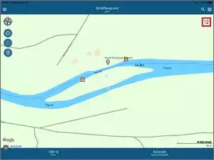

Unsere Urlaubsbeobachtung: die neue Schleuse Zerpenschleuse am langen Trödel fehlt noch.
Anhang 964622
Aber sie ist doch eingezeichnet und wird auch entsprechend hervorgehoben, wenn du eine Route durch planst

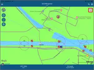

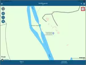

Okay, vielleicht war meine Vorstellung von „eingezeichnet“ zu anspruchsvoll oder verwöhnt. Erwartet hätte ich sowas wie hier
Hits:	69
Größe:	34,3 KB
Hits:	61
Größe:	33,4 KB
Ich hatte das bei der Planung als nichtexistent gewertet und mich erst vergewissert, dass es da jetzt eine Schleuse gibt ( das war damals ja hier im Forum mitverfolgt worden).
Dann bedeutet also der durchgehende blaue Strich, dass es in solchem Fall weitergeht, auch wenn es aussieht, als wäre dort keine Verbindung. Gut, dann habe ich das verstanden.
Liebe Grüße von der Lahn
Anhang 964717
Anhang 964718
Das Underlay ist von Google Maps, da haben wir nicht so Einfluss drauf, wie die was darstellen. Dafür gibts ja die blaue Linie und wenn du eine Route durchgeplant hast, entsprechend alle Infos

Hier noch ein Tip für alle die wie ich eine Brille benötigen (beim Handy eine LUPE) und beim Wellengang das verrutschen auf dem Display satt haben.
Ich habe mir einen GENIALEN 15" Bildschirm auf USB-C Basis gekauft, der Strom vom USB Zigarettenanzünder (oder direkt aus 12V Wandler) bezieht, Handy läd UND TOUCH AKTIV zur Bedienung ist!!!
https://www.amazon.de/dp/B08DTLJSFL/...628YHYZYG3QR00 (PaidLink)
Bilder stelle ich bei Interesse gern zur Verfügung.
Das Teil ist erste Sahne, denn ich kann ALLES was ich auf dem Handy mache auch in 15 Zoll mache!!!!
Bilder: ja die spiegeln etwas, aber seit ich eine Folie drauf habe ist das SUPER. Beide Geräte werden mit Magnethaltern am Platz gehalten.
(https://www.amazon.de/gp/product/B08...?ie=UTF8&psc=1 (PaidLink))
Damit ist mein Plotter IMMER so aktuell wie mein Handy.
Gruß, Uwe
Hits:	49
Größe:	153,2 KB
ID:	967425   Klicken Sie auf die Grafik für eine größere Ansicht
Hits:	45
Größe:	130,0 KB
Angehängte Grafiken
Geändert von U.Schnorr (18.08.2022 um 13:41 Uhr)

Das ist eine super Idee.
Leider hat Nvship ein neues Problem:
Sobald ich die Karte mal etwas grösser oder kleiner zoome, werden Teile oder sogar die ganze Karte nicht aktualisiert auf dem Bildschirm und es ist nur noch der Standort mittig zu sehen.
Es hilft dann nur Neustart der App, bis es kurz darauf wieder passiert
MfG* * * *Mario
Genau das gleiche Problem habe ich auch.
