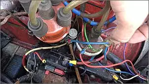

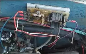

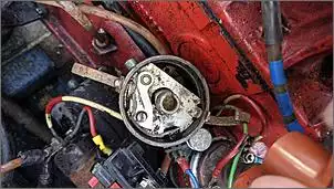

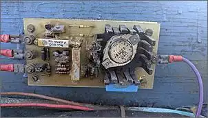

Ich habe ein Problem bei meinem Volvo Penta AQ130c. Er lief eigentlich immer perfekt, bis ich heute Morgen losfahren wollte. Ich bin nur etwa 50m weit gekommen als der Motor ausging (noch im Standgas) und sich auch nicht mehr starten lies. Kein Zündfunken mehr. Ich konnte das Problem eingrenzen bis zu diesem ominösen Zündmodul:
Hits:	70
Größe:	74,6 KB
Hits:	82
Größe:	77,8 KB
Ich bastel schon häufiger mal an Motoren herum, aber so eine Zündsteuerung habe ich noch nicht gesehen. Kennt zufällig jemand dieses Modul und kann mir hier weiterhelfen? Hier scheint etwas defekt zu sein. Zündspule und Unterbrecherkontakt kann ich ausschließen, wenn ich die Spule von Hand "betätige" funkt es.
Die Verkabelung ist folgendermaßen:
Links Oben: Rot -> Zündspule +
Links Mitte: Blau -> Unterbrecher
Links Unten: Weiß -> Masse
Rechts: Lila -> Zündspule -
Hier noch ein paar Bilder
Hits:	59
Größe:	74,2 KB
Hits:	56
Größe:	76,9 KB
Lasse

Wow, alter Selbstbau.
Ist der Dreck für die Funktion erforderlich?
Guck dir die Rückseite an, vielleicht sind Leiterbahnen unterbrochen, würde mich nicht wundern.

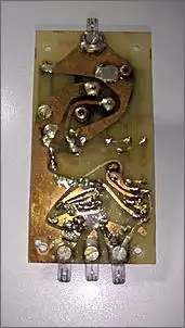

Hits:	72
Größe:	50,7 KB
Lasse

Da sind aber große Lötpunke auf der Platine. Das sieht schwer nach schonmal repariert oder Eigenbau aus.

Das ist übrigens die ELV Transistorzündung, hatte wir hier schon mal:
https://www.boote-forum.de/showthread.php?t=17270
Schalplan ist auch dabei

Ich werd verrückt das ist ja GENAU MEINE ZÜNDUNG! Wow, damit sollte es ja kein Problem sein das Teil zu reparieren, Lötkolben und Oszilloskop sind vorhanden.
Ich werde es trotzdem erstmal mit dem bestellten Fertigmodul versuchen, da die alte Platine sowieso völlig ungeschützt im Motorraum herumhing, das neue Teil hat zumindest ein Gehäuse. Aber in einer ruhigen Minute setze ich mich mal ran, wär ja auch interessant zu wissen genau kaputtgegangen war.

Micha, du weißt genau was das für ein Teil ist.
Kondensator ca. 0,3myF.
Allen eine Gute Fahrt
Gruß Mani
Alt 20.07.2022, 19:43
Lash Lash ist offline
Registriert seit: 07.02.2017
Beiträge: 100
277 Danke in 43 Beiträgen
Ja es ist einer. Ich gebe zu ich hatte ihn zuerst auch übersehen. Hatte mich dann schon gefreut als ich ihn entdeckt hatte, allerdings ist das Kabel unten leider abgeknipst
Lasse
