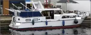

Einige Parameter können wir nicht mehr ändern. Unsere Vespa wiegt 110 kg (hab nochmal in den Papieren nachgeschaut). Wir werden aus beruflichen Gründen ein schnelles Vehikle in manchen Häfen benötigen. Wenn wir die Vespa an Land setzen, wird es nicht nur für einen kleinen Ausflug sein, Hafenliegezeite von mehreren Tagen, gar Wochen, sind vorgesehen. Just for fun und dem kleinen Einkauf, haben wir zwei e-Bike Klappräder an Bord. Hier ein Bild von unserem Boot. Im September soll die Badeplattform in der Werft auf 1 bis 1,4 verlängert werden.
Hallo, das wäre die richtige Gelegenheit einen schwengbaren Ladekran
am Heck zu setzen, Ausladung und Tragekraft sollte die Werft eben so
wie die Befestigung und den Aufbau erledigen können zu allem dazu!

Schwenkbare Davits?
Ich würde eher zur schmalen Enduro greifen oder zumindesten auf eine Honda Vision.
Der Weg übers Hafengelände wird komplizierter sein, als das Verladen. Türen, Tore, Winkel, Breite der Wege sind nicht zu unterschätzen.

Doch wie gesagt, es wir immer für länger sein, wenn der Roller von Bord geht. Da ist das verholen an eine geeignete Pier sicher immer möglich.
Wir suchen für unsere Schlauchboot eine bessere Staumöglichkeit. Wenn die gefunden ist, werden wohl die beiden Davids dran glauben müssen.

Schaut mal hier!
https://www.boote-forum.de/showthread.php?t=318054

wenn du das Ende eh verlängern willst, wäre das doch perfekt.
