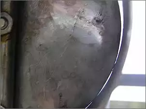

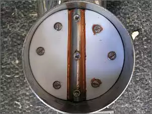

So viel Aufwand war es nicht, ich habe es mit Hochtemperatursilikon aufgeklebt + geschraubt.
So sah es vorher aus:

So sah es nachher aus:
Anhang 962684
Anhang 962685
Ok das schaut echt sauber aus.
War heute am Boot also liegt, meines Wissens nicht an der Einstellung der Klappen denn wenn ich sie händisch verschließe sind sie genau so laut noch wie vorher. Hoffe das es eine Einstellungssache ist.
Heißt Winter Y-Stück raus bauen( wollte eh Dichtungen zw Krümmer und Knie erneuern) und dann ab dichten lassen. Ich selber kann dieses nicht.
Danke
