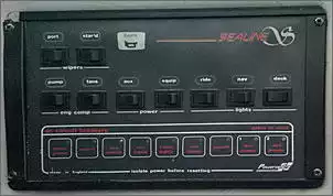

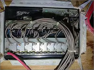

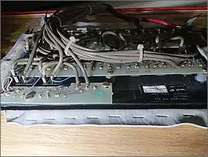

Ich habe bei meiner 285 Family das Problem das zur Zeit Navigationsbeleuchtung, Decksbeleuchtung und Hupe nicht mehr funktionieren. Bei meiner verzweifelten Suche nach Sicherungen/ Relais bin ich leider nicht fündig geworden. Da die Hupe über einen Folientaster betrieben wird gehe ich hier unbedingt von einem Relais aus!
Weiß also jemand wo im Boot, hinter welcher Klappe ich noch suchen könnte?
Das Boot ist von 1989.
Danke für die Hilfe

Da sind in aller Regel keine weiteren Relais.
Kuck dir mal den Stromlaufplan an, ganz simple Elektrik.
Da dürfte wohl einfach der Taster das Zeitliche gesegnet haben.
Panele gibt's hier:
https://kddpowercentre.com/page37.html

Da du von Folientaster sprichst, wird das Panel wohl so ähnlich aussehen wie meins:
Hits:	44
Größe:	63,5 KB
Auf der Rückseite ist da alles in Leiterbahnen auf Platinen ausgeführt, inklusive den Sicherungsautomaten, und daneben sitzen die Schalter. Mein erster Ansatz wäre zu gucken, ob irgendein Schalter noch ne Funktion hat oder alles tot ist. Wenn alles tot ist, ist es die Sicherung in der Zuleitung zum Panel oder die Leitung selbst. Ansonsten könnten es die gesteckten Kabel auf den Schaltern sein (wobei bei mir zumindest der Taster fürs Horn auch auf der Platine verlötet ist).
Hits:	45
Größe:	115,1 KB
ID:	954711Klicken Sie auf die Grafik für eine größere Ansicht
Hits:	41
Größe:	93,3 KB
Wenn du etwas elektrisches Verständnis hast, kannst du ansonsten mal an der Zuleitung und den einzelnen Kontakten die Spannung messen. Allerdings musst du gucken, wo du die Masse her bekommst, denn die ist (zumindest auf der 200) komplett wo anders versteckt.
edit: den Stromlaufplan für die 285 müsste ich noch irgendwo rumliegen haben.
