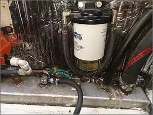

Um erstmal auszuschließen, das dies überhaupt ein Fehler ist, lass ihn mal aus den Kanister Sprit ziehen,
Ich habe bei mir zB eine Filterpatronen mit Wasserabscheider, danach den originalen Filter am Motor.
Ichwürdees nie ändern, da man im Glas immer das Wasser erkennt.
Viel Erfolg.

@ Andy:
Sinnfrei deshalb, weil erst der feine 10 Micron Filter kommt (mit Schauglas) und danach ein gröberer 30 Micron Filter.

Hatte ich wie gesagt auch .. nicht genug Sprit war die Ursache...Filter verstopft

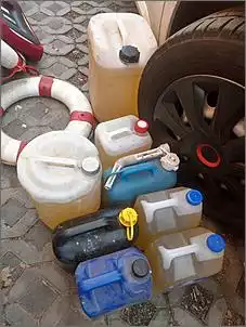

Damit möchtest du den Beweis antreten, dass wirklich kein Sprit mehr im Vergaser ist. Die Beschleunigerpumpe bedient sich ja daraus.
Sicherlich gute Idee.
Dauert aber, bis ich zu sowas Gelegenheit habe.
Vorgestern habe ich meine Reinigungsaktion abgeschlossen, das Steigrohr und den Nippel mit Ventil mit meinem geliebten Hylomar eingesetzt und den Zustand ohne den ersten Filter wiederhergestellt.

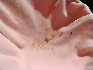

Ca. 120 Liter Sprit manuell gefiltert. Musste alle verfügbaren Behälter nehmen:
Hits:	97
Größe:	66,0 KB
So sah das alte T-Shirt im Trichter aus:
Hits:	101
Größe:	54,2 KB

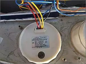

Nebenher wollte ich den Drehzahlmesser (der ja nicht richtig anzeigte) einstellen:
Hits:	103
Größe:	66,5 KB
Nur ist da nichts einzustellen.
Anhand der Nummer herausgefunden, dass dieses Modell ausschließlich zum Anschluss an die LiMa ("W") vorgesehen ist.

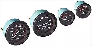

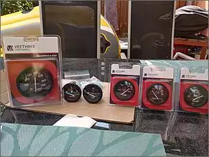

Der verbaute Osculati-Instrumentensatz ist für Mercruiser nicht geeignet, die Instrumente zeigen Quark an. Das Thema mit den Widerstandsbereichen US/EUR muss ich nicht erläutern, oder?
Also muss ein neuer Instrumentensatz her. Im Vorfeld hatte ich mich schon umgesehen, Angebote zusammengetragen und geplant.
Die Wahl fiel auf die Serie "Amega" von Teleflex/Allpa/Veethree:
Hits:	73
Größe:	39,7 KB
Fast etwas exotisch, aber Faria hat kein Design, was in meine Pläne gepasst hätte. Denn mein Plan ist folgender:
Ich verbaue meinen vorhandenen Plotter Garmin GPSMap 721xs.

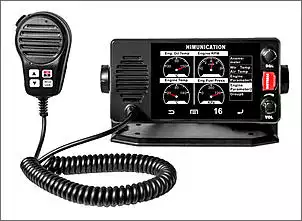

Dazu kommt mein bereits vorhandenes Funkgerät Himunication TS-18S (mit AIS).
Letztere plane ich "irgendwie" in's Armaturenbrett zu integrieren, denn es kann auch als Multifunktionsanzeige dienen.
Das Design sieht dabei so aus?
Hits:	96
Größe:	52,0 KB
Und deswegen wollte ich gerne schwarze Instrumente mit rot/weiss.
Gar nicht so einfach.
Bestellt habe ich heute beim Segelladen - bin gespannt, ob das auch klappt.

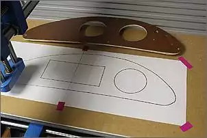

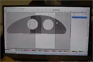

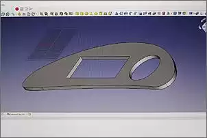

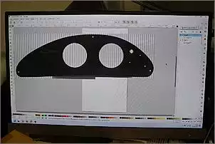

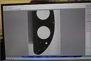

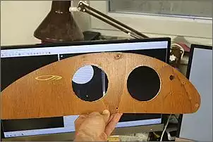

Heute nach Feierabend habe ich mich daran gemacht und mein Armaturenbrett entworfen.
Ich habe das in dieser Form zum ersten Mal gemacht. Was ihr gleich seht hat ca. 2,5h gedauert.
Wer da etwas versierter ist kriegt das auch in einer Stunde locker hin.
Das hier ist also die Ausgangslage:
Hits:	82
Größe:	60,9 KB
ID:	959948 Klicken Sie auf die Grafik für eine größere Ansicht
Hits:	77
Größe:	53,3 KB

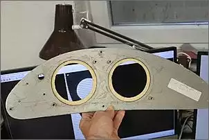

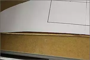

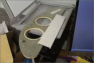

Wie man sieht ist auf das Original aus Alu eine Sperrholzplatte geklebt.

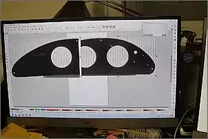

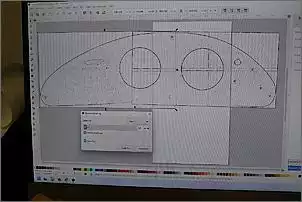

Mein altes Panel habe ich eingescannt mit einem normalen Flachbettscanner. In zwei Teilen, weil zu groß. Ein gutes Foto in Draufsicht würde es sicher auch tun. Format war normales BMP:
Hits:	71
Größe:	48,4 KB
ID:	959950 Klicken Sie auf die Grafik für eine größere Ansicht
Hits:	71
Größe:	46,0 KB
ID:	959951 Klicken Sie auf die Grafik für eine größere Ansicht
Hits:	69
Größe:	54,5 KB

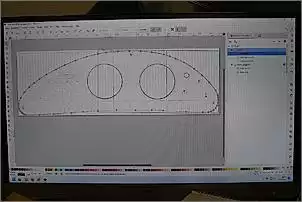

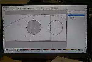

Mit Inkscape (Freeware) habe ich beide Teile zusammengefügt.
In zwei Ebenen, deren Transparenz ich zwischenzeitlich auf 50% gesetzt habe, um es genau zu treffen. Anhaltspunkte waren Löcher, Kratzer, Ausschnitte:
Hits:	73
Größe:	66,5 KB
ID:	959953 Klicken Sie auf die Grafik für eine größere Ansicht
Hits:	66
Größe:	57,1 KB
ID:	959954 Klicken Sie auf die Grafik für eine größere Ansicht
Hits:	66
Größe:	55,7 KB

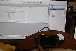

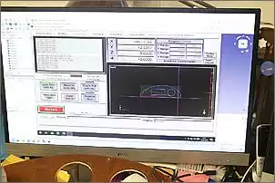

  #70
Alt 21.06.2022, 23:23
Chili Chili ist offline
Beiträge: 8.768
22.020 Danke in 7.089 Beiträgen

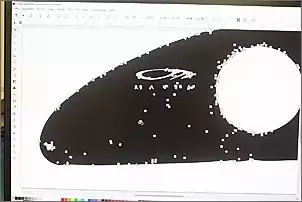

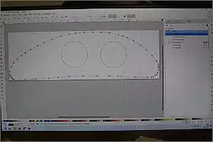

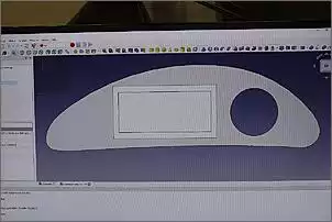

Mit der Funktion "Kantenerkennung" habe ich versucht, die Umrisse erkennen zu lassen:
Hits:	55
Größe:	70,3 KB
Diese Umrisse zu einem "Pfad" werden lassen:
Hits:	46
Größe:	42,3 KB
Der so erzeugte Pfad hatte mehrere tausend Punkte, die man an den hellen Kästchen erkennt.
Das war also nix. Man hätte diesen Pfad zwar manuell bereinigen können und Punkte löschen, aber das war mir zu aufwendig.
Also neuer Ansatz.
Zwei Kreise mit 85mm Durchmesser erzeugt (auf separater Ebene) und platziert:
Hits:	47
Größe:	59,1 KB
Die Aussenkontur durch das Setzen von Punkten "nachgezeichnet". Das waren dann vielleicht 50 Punkte:
Hits:	44
Größe:	52,3 KB
ID:	959959 Klicken Sie auf die Grafik für eine größere Ansicht
Hits:	43
Größe:	60,5 KB
Die Ebene mit den gescannten Bild ausgeblendet sieht das so aus:
Hits:	46
Größe:	53,7 KB
Den so erstellten Pfad mit der "Vereinfachen"-Funktion (zwei Klicks) besäubert und es blieben noch 8 Punkte:
Hits:	52
Größe:	49,5 KB
Das Ergebnis hatte ich zwischengespeichert, weil jetzt die Neuerung kommt.
Die Funke ausgemessen und zwei Rechtecke gesetzt - eins für den eigentlichen Ausschnitt und eines für die Aussenmaße.
Dann mit dem Kreis sauber angeordnet und als SVG gespeichert:
Hits:	49
Größe:	50,2 KB
ID:	959963 Klicken Sie auf die Grafik für eine größere Ansicht
Hits:	46
Größe:	59,4 KB
Das Anordnen ist hier noch nicht wirklich wichtig.

Im nächsten Schritt habe ich FreeCAD genommen und das SVG dort importiert:
Hits:	55
Größe:	56,7 KB

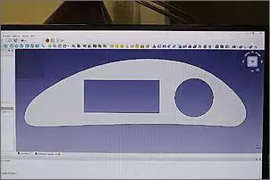

Aus den Pfaden/Linien Flächen erzeugt und zwei innere Flächen von der großen Fläche subtrahiert.
Die vierte Fläche (das Aussenmaß der Funke) habe ich belassen, mit dem Ein- und Ausblenden lässt sich die Position prüfen:
Hits:	50
Größe:	54,6 KB
ID:	959986 Klicken Sie auf die Grafik für eine größere Ansicht
Hits:	49
Größe:	56,5 KB
Und schlussendlich habe ich das zu einem Körper mit 1mm Dicke "extrudiert":
Hits:	54
Größe:	40,1 KB
Dieser letzte 3D-Schritt wäre zum Drucken interessant.
Zum Fräsen genügt die 2D-Variante.
Mal sehen, wann ich Zeit finde zum Prototyping.

Habe heute Abend etwas rumgespielt.
Mit der DXF Datei in EstlCAM den GCode erzeugt und den wiederum in Mach3 geladen:
Hits:	61
Größe:	77,8 KB
Mach3 läuft bei mir in einer VM, deswegen sieht man unten zwei Windows Startbuttons (Host: Win11; Gast: Win10).
Mittels einem 3D-gedruckten 43mm Stifthalter (für die Eurohals-Aufnahme) und einem schwarzen Filzstift - geklaut bei meinen Kindern - habe ich das Teil auf zwei A4 Blätter gemalt.
Hits:	63
Größe:	50,7 KB
ID:	960409 Klicken Sie auf die Grafik für eine größere Ansicht
Hits:	55
Größe:	55,2 KB
Der Maßstab stimmt.
Aber es ist deutlich zu sehen, dass beim Abmalen der Umrisse auf den Scans Abweichungen entstanden sind:
Hits:	60
Größe:	38,8 KB
Fazit dieses "proof of concept": funktioniert grundsätzlich.
Aber ich muss nacharbeiten.
Ich werde das originale Dashboard auf Papier nachzeichnen und das dann scannen. Das dürfte besser werden.
Ich habe auch überlegt, das komplett händisch anzufertigen.
So komplex ist die Form ja nicht.
Aber diese Schwünge mit einer Stichsäge sauber hinzubekommen?
Ich weiss nicht, ob ich das hinbekäme.
