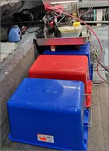

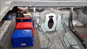

ich würde gerne in meiner Bayliner 2052 einen Frischwassertank (ca. 50-60 Liter) nachrüsten und bin für Anregungen, Hinweise und Ideen dankbar.
Um einen Gewichtsausgleich für die beiden Batterien (Backboard hinterm Sitz / vor dem Heckspiegel) zu schaffen, habe ich überlegt den Tank Steuerboard unterm hinteren Sitz zu platzieren. Dazu werde ich die Trimmpumpe in einer Edelstahlschale eine Etage höher setzten, so dass ich den Platz ab dem Heckspiegel bis Vorderkannte Sitz dafür nutzen kann. Die Vorteile wären, dass man die Druckwasserpumpe und die Heckdusche in unmittelbarer Nähe ohne zusätzliche Leitungen unterbringen kann. Die Druckwasserpumpe soll in der Seite untergebracht werden. Außerdem würde ich gerne einen Ablass in Richtung Bilge in den Tank einbauen, damit die Entleerung möglichst einfach ist.
Den geplanten Aufbau habe ich mal mit Eimern (als Wassertank) und einer Bilgenpumpe (als Druckwasserpumpe) simuliert.
Nun meine Fragen:
- Worauf muss ich achten?
- Welche Fabrikate für den Tank sind zu empfehlen?
- Welche Anschlüsse brauche ich und welche nicht?
- Wie wird der Tank be- und entlüftet?
- Kann man einen Ablass an einer beliebigen Stelle vom Tank mit Hilfe einer Durchführung nachträglich installieren?
- Was muss ich bei der Auswahl der Pumpe beachten, welche ist zu empfehlen?
- Wo wird die Saugleitung der Pumpe am sinnvollsten angeschlossen?
- Brauche ich ein Rückschlagventil, da die Pumpe höher ist als der Tank?
- Welche Dusche ist zu empfehlen?

tanksdirekt.de , da kann man sich alles zusammenstellen. Entlüftung normalerweise durch die bordwand (über der wasserlinie )
Pumpe entweder so eine Tauchpumpe, die man in den Tank hineinhängt (muss aber enstpr. Öffnung vorgesehen werden, halte ich für unpraktisch) oder eine Druckpumpe, die auch oberhalb des Tanks sein kann. Rückschlagventil ist nicht nötig. Bei Druckpumpe kann man den Auslass unten wählen, wo die Pumpe dann angeschlossen wird. Sollte natürlich vorher 100% auf Dichtheit geprüft worden sein.
